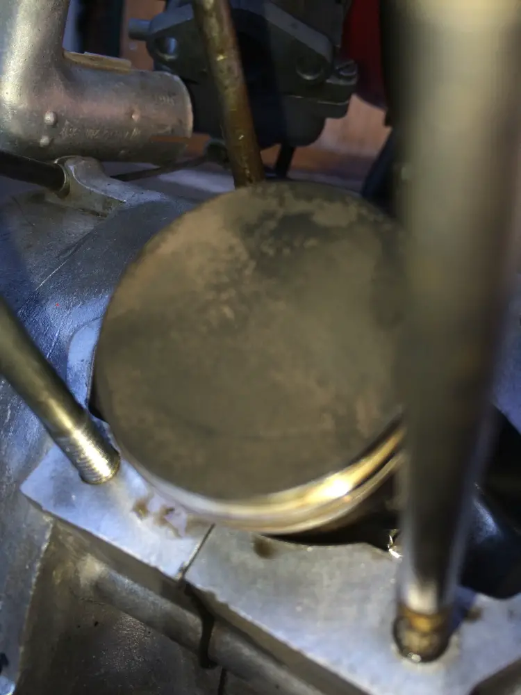

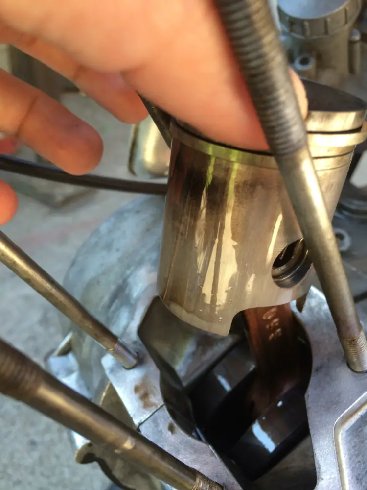

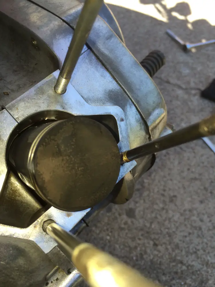

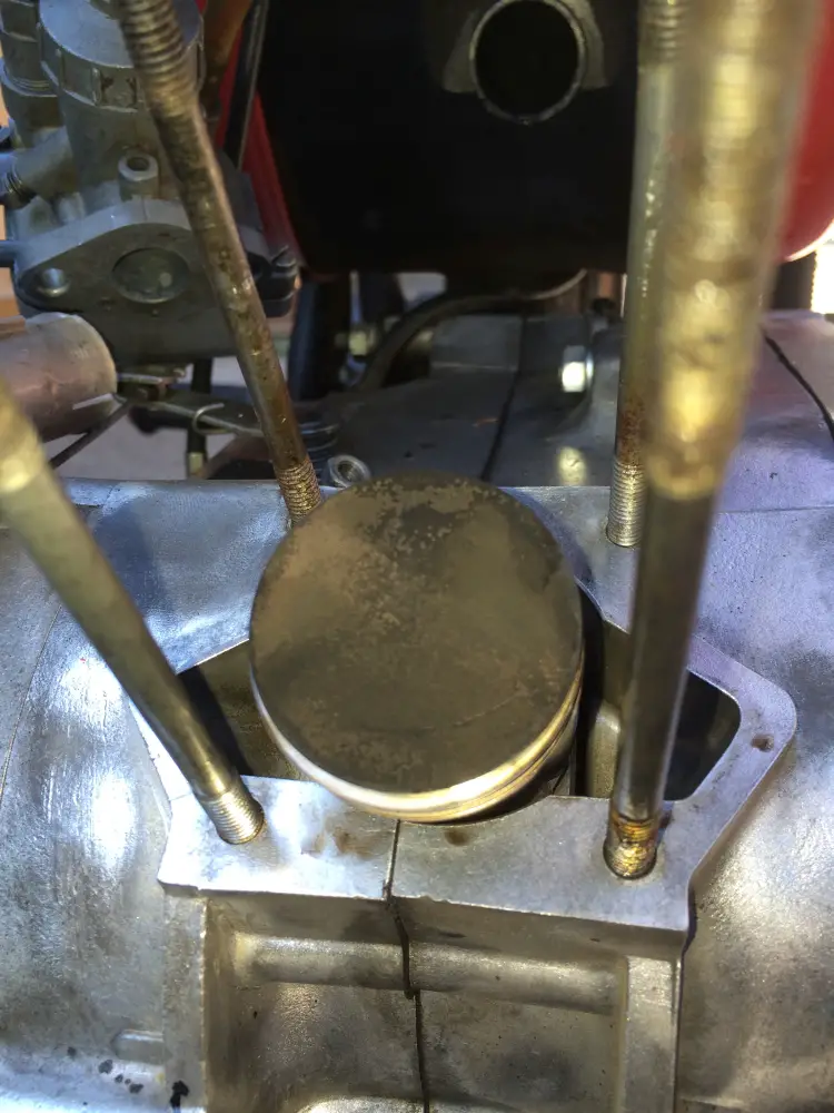

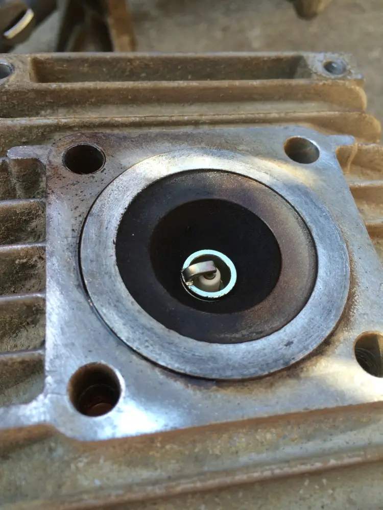

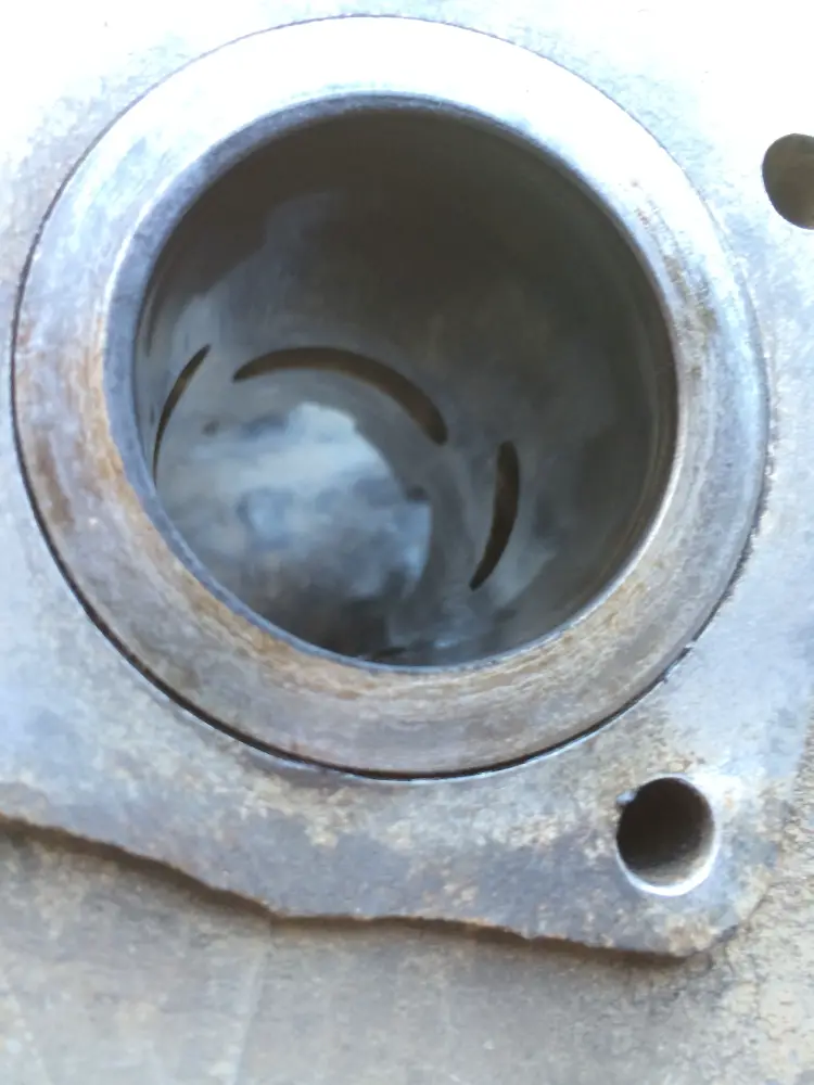

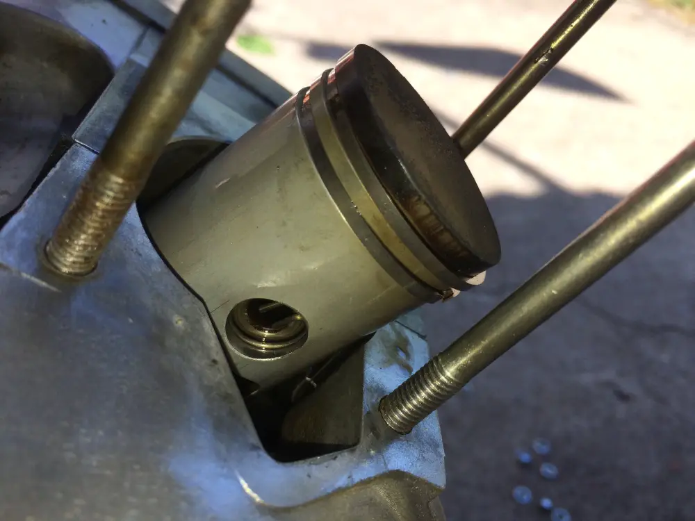

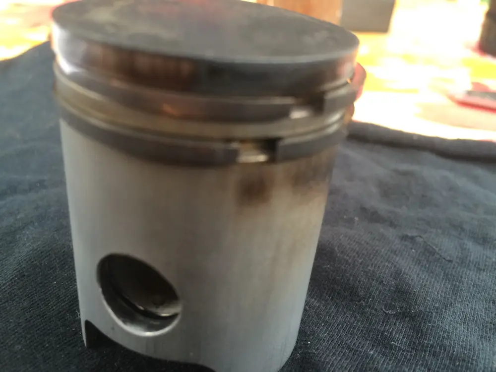

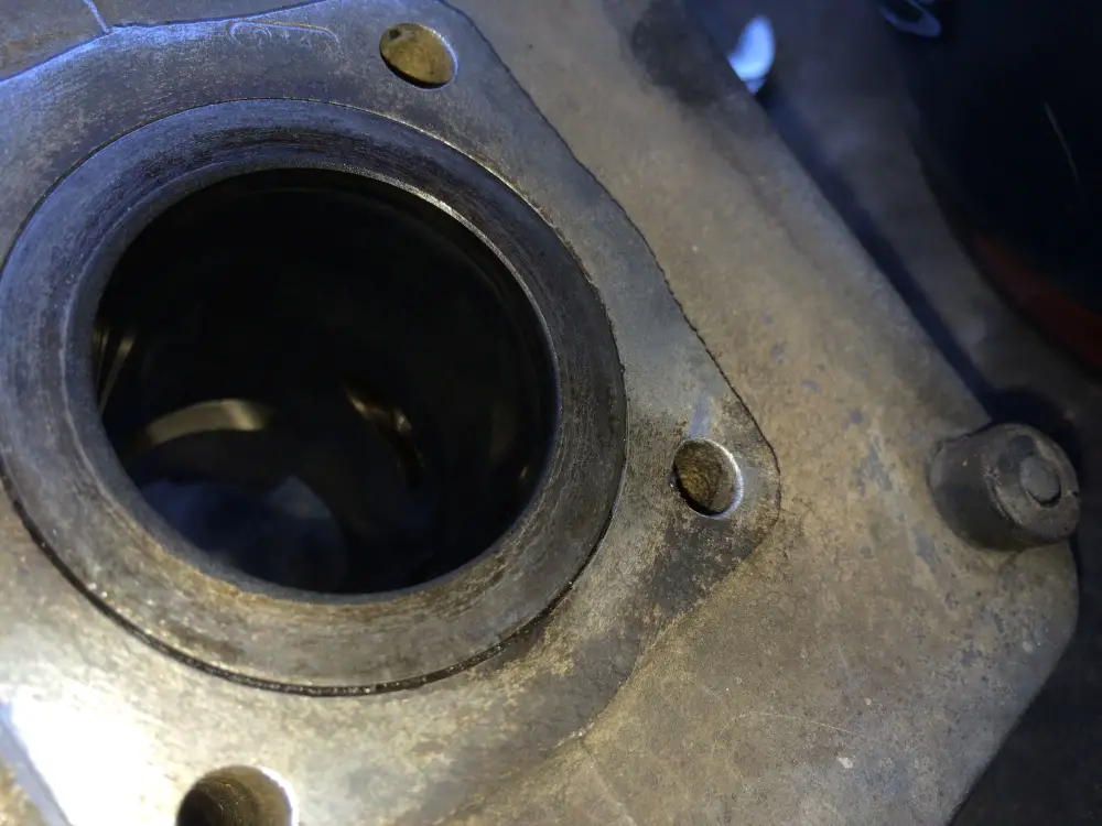

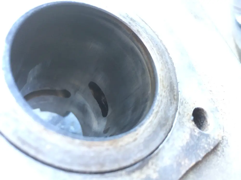

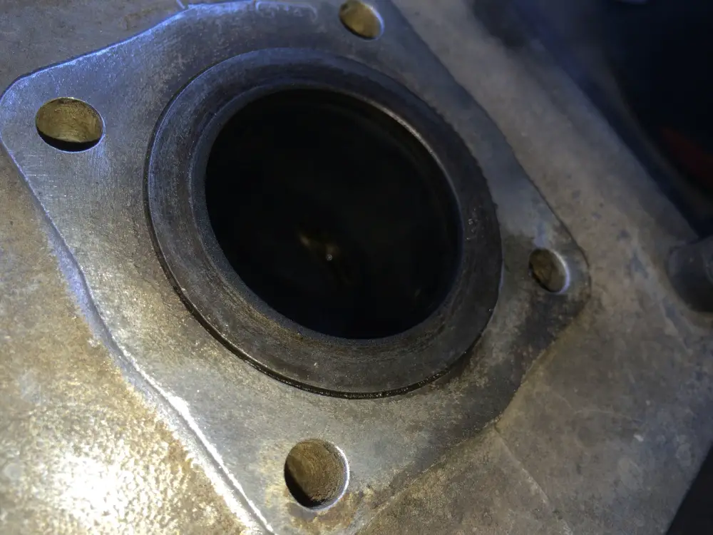

    Ich Bau den Zylinderkopf gleich mal runter und mach Fotos.
    Lg
  • Sieht jetzt nicht unbedingt sooo schlecht aus. Aber erneuern solltest du ihn vielleicht schon bald.
    Was für einen Vergaser hast du und wie ist er bedüst? Und wie ist dein Zündzeitpunkt?
    Falls du nen BVF Vergaser hast, such mal in der SuFu wie man den Schwimmer korrekt einstellt. Ebenfalls solltest du die Nadel auf Werkseinstellung hängen ( am besten suchst du die Daten in der SuFu weiss die auch nicht auswendig).

    Wie viel Spiel sollen denn die Kolbenringe haben ? Meine haben ca. 3-5mm, kommt mir bisschen viel vor.
