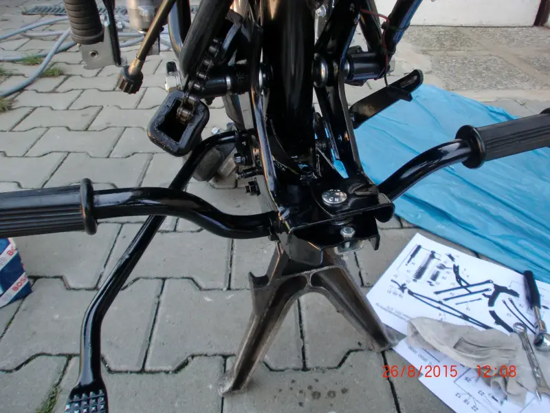

  • Die Enduro hat inzwischen die Lager von Simson Peter drin in der Schwinge und auch am Motor hinten. Das vordere kam auch neu, nachdem der Motor vorne schon auf dem Rahmen auflag und ich das jetzt erst durch Zufall bemerkt habe und dank dem Forum auch schnell bestätigt bekam.

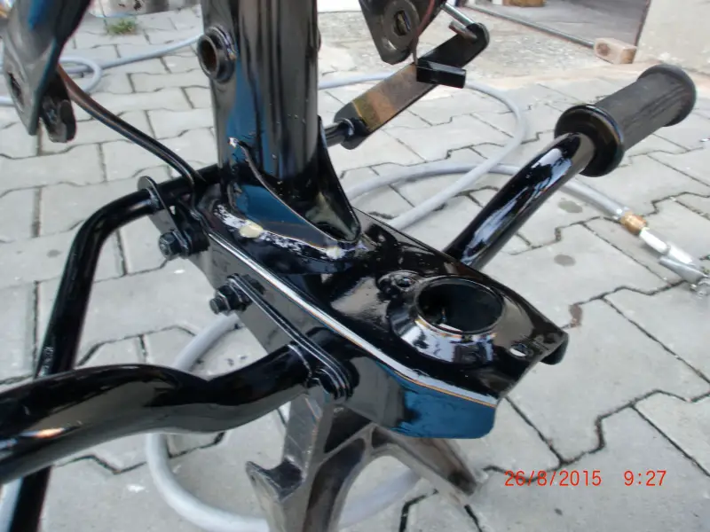

    Der Rahmen hat soweit ich sehen konnte nichts abbekommen. Habe die kleinen Roststellen abgeschliffen und mit Schwarz glänzend aus der Dose nachlackiert. Im Rahmen unten habe ich noch so ein Konservierungsspray benutzt das ich noch vom Auto hatte, sieht aus wie Honig.
    So wie ich sehen konnte, habe ich wohl auch die unterschiedlich langen Fußrasten vorne. Irgendwo gab es einen Thread dazu, sind wohl eher selten und bei den älteren Baujahren zu finden?

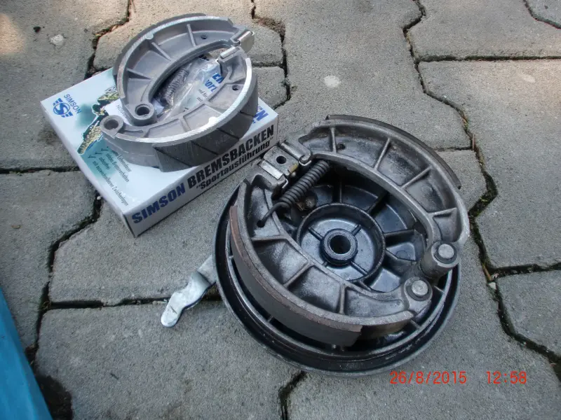

    Dann habe ich gleich neue Bremsbeläge eingebaut (Simson Sport), da meine alten vermutlich noch die originalen waren mit Asbest? Hat auf jeden Fall nicht gut geschmeckt der Bremsenstaub beim auspusten :(
    Das einzigste was mir etwas komisch vorkommt ist, dass die Kettenspannung jetzt nicht mehr von früher passt. Musste also neu ausmessen und Spur neu einstellen. Können die Lager so ausgelutscht gewesen sein? Die Spanner hinten haben hinter der Mutter ca. 3-4mm Restgewinde.
  • deine bremsbeläge scheinen wirklich die roten asbesthaltigen aus ddr-zeiten zu sein, dein fußrastenträger mit der einen längeren seite ist für die enduro, da ja da der auspuff sitzt und man das bein nicht so dicht an den motor kommt, ist eben die eine fußraste länger, auch die y-strebe für die hintere fußraste gibts für enduro, das gleiche prinzip.
  • Allein dadurch, dass dein Motor jetzt einen Zentimeter höher fliegt hat sich die Kettenspannung schon verändert. Einfach nachstellen und gut ist, muss man eh immer mal wieder drauf achten.
