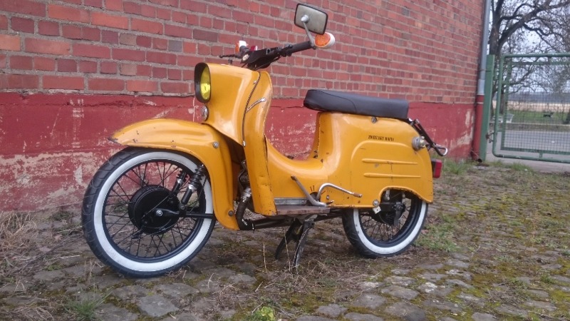

  • Hallo Forum,
    eigentlich kommt dieser Fahrzeugneuaufbau nur mit ins Boot, weil ich etwas experimentieren möchte.
    Nach meinen MZ-Bremsanlagen für die Vogelserie habe ich nun eine noch bessere Bremsanlage erdacht. Diesmal wird das Simplexprinzip mit innenliegendem Bremshebel über Bord geworfen und eine Konstruktion mit außenliegendem Bremshebel und 2 auflaufenden Backen erdacht. Hier ist im Gegenzug zum einfachen Umbau etwas Anpassungsarbeit an der MZ-Nabe nötig. Komplett sieht das dann ungefähr so aus.
    Die Ankerplatte muss noch etwas überfräst werden damit ich sie in die schmale Schwinge bekomme. Der Ansatz ist natürlich wieder, dass ich ohne Schweißarbeit an der Schwinge auskomme.
    Hier aus dem Forum bekam ich das Grundgerüst für den "Bremsenträger". Die Rahmenteile waren schon gepulvert, die Lackteile waren noch roh. Die Teile sind nun lackiert in olivbeige und sehen gut aus.
    Für das Ganze Fahrzeug gilt, dass ich die Originaloptik auflockern nöchte, jedoch muss das jederzeit ohne großen Aufwand rückgängig zu machen sein. Der Motor wird ein M54 mit DT Zylinder.
  • Schönes Projekt. Wenn die Lackteile schon fertig sind, ist ja schon ein Großteil der Arbeit getan.
    Das Olivbeige sieht auf den Bildern wie Tundragrau aus. ?( Liegt vielleicht an der guten Ausleuchtung.
    Das Projekt Duplexbremse habe ich auch schon seit einiger Zeit im Kopf, weil es doch schon mit einer Scheibenbremse vergleichbar ist und optisch vollkommen in diese Epoche passt. Wie willst du das mit dem Gegenhalter an der Schwinge machen?
    Ich bin gespannt. :thumbup:

  • Die Bremsaufnahme wird ein Frästeil. Heute habe ich noch fix die ganzen Teile so angepasst, dass alles mittig in die Schwinge passt.
    Das wird geil
  • So... es ist schon erstaunlich, wie lange man noch zum Anpassen an der Fräse zubringen kann. Da denkt man, da ist alles gemessen und das Bauteil ist fertig aber Pustekuchen.
    Hier mal der Erfolg des heutigen Tages.
    Gruß Sirko
  • Saubere Arbeit! Gefällt mir richtig gut.
    Welchen Innendurchmesser hat die Bremse bzw. die Bremstrommel? Welche Breite ist "simsonkompatibel"?
    Allerdings müsstest du die Ecke des Adapters an der Gewinde-Bremsstange wohl noch etwas anfasen. Das sieht ziemlich knapp aus.

  • hi,
    ich finde solche Umbauten, die vor allem auch handwerklich gut gemacht sind, immer klasse!!!
    Wenn die Duplex richtig zupacken sollte, könnte ich mir allerdings vorstellen, dass auf kurz oder lang die Schwinge etwas nachgibt. Immerhin muss sie ja auf sehr kurzem Weg das ganze Bremsmoment abstützen....
    Nur im Hinterkopf behalten, aber weiter so!
  • Hab gestern abend vor dem Fernseher mal eingespeicht. Der Felgenring ist in dem antiken Mecedesgrün lackiert. Das passt gut zum Blechkleid in olivgrün.
    Sirko
  • schöne arbeit, damit solltest du in serie gehn und nicht nur für die schwalbe.
    wie ist es jetzt eigentlich mit dem bremskraftaufwand am bremshebel? werden ja nun 2 nocken bewegt, denke sind auch 2 federn verbaut.
