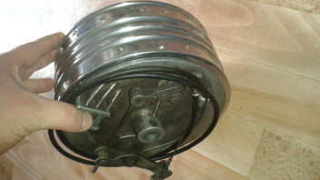

    Anbei mal ein Bild von meinem guten Stück.

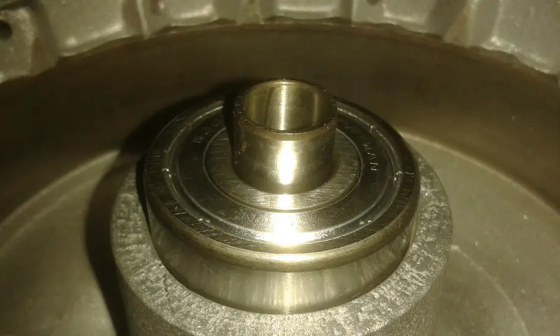

    Dabei ist mir aufgefallen, dass die Bremsbackenbreite der Jawa Bremse 35mm, die Bremsflächenbreite der MZ Trommel 30mm beträgt. Vielleicht probiere ich nochmal eine Jawa-Nabe. Desweiteren habe ich mal von Rillenkugellagern 6401 (12x42x13) gehört, die exakt in die Nabe der MZ passen und eine Bohrung von 12mm haben. Allerdings sind diese Lager dermaßen selten und schwer zu bekommen, dass ich noch etwas länger recherchieren muss.
  • Wie hast du das mit der dickeren Achse gelöst?
    Ich verwende die 6302 Lager mit 15er Bohrung, setze dort einen Innenring mit 12x15 ein und verklebe diesen mit Buchsen-und Lagerkleber von Loctite. In den Deckeln nehme ich Bronzebuchsen und verklebe diese ebenfalls.
    Ein Problem weniger. Jetzt muss ich nur noch eine passende Bremsmomentaufnahme für die Gabel basteln.
