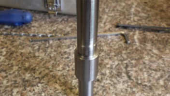

    Zuerst wird Plan gedreht.
    Dann Seite 1 anzentrieren, für das spätere drehen zwischen Spitzen:
    Das ganze hab ich 6x gemacht, 3x Losradwellen 3x Festradwellen:
    Als nächster schritt kam das genaue ablängen der Losradwelle dran, 110,00mm sollte es werden, 2x hab ich geschafft 110,00-110,01.
    1x ist die Welle 109,98mm geworden:
    So, das ganze wieder 3x :

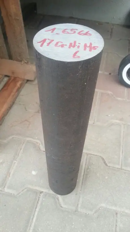

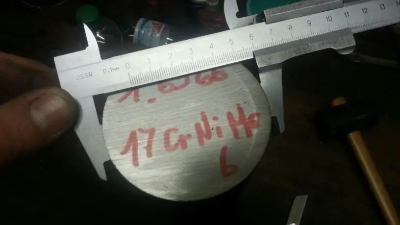

    Material für die Zahnräder ist da! Wir haben den 1.6566 gefunden und zu einem Bezahlbaren Preis bekommen.

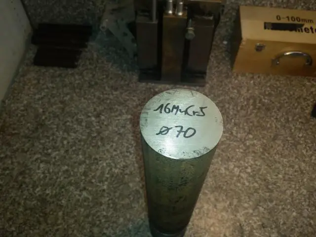

    Aber, ich werde es anders machen. Da ich auch mein "Anfangsmaterial" besorgt hatte, werde ich nun 2 Versionen anbieten wollen.
    1x für den Alltag/Straße von 50-85ccm (leichtes-mittleres Tuning) und dann die andere Version von 85ccm- Open.
    Das heißt ich verwende den Mn Stahl für die Alltags Version, dort bleibt mein festgelegter Preis vorhanden.
    Und 1x die für Hubraumstarke und Rennmotoren, dort wird der Preis höher ausfallen. Das Ganze nimmt sich etwa ~45€.
    Hierbei verwende ich als Zahnradmaterial den 1.6566!
    Ich denke das ist Fair, da ich und auch der andere Herr, der sich übrigends hier richtig mit reinhängt, ewig suchen musste.
    Halb Deutschland abtelefoniert ist hier echt untertrieben...

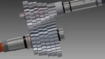

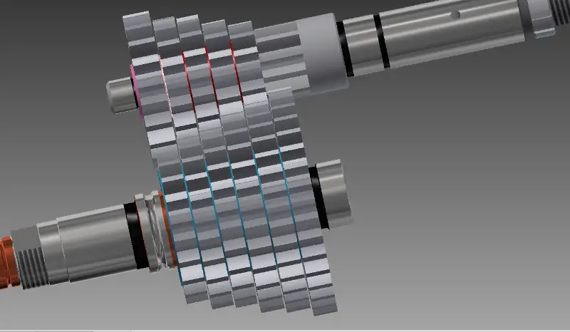

    Ab jetzt hab ich eine Neuigkeit für euch, die vllt einige interessiert.
    Ich lass mal Bilder sprechen.
    Es ist noch nicht ganz ausgereift, aber es wird.
    Wenn das hält, dann denke ich, öffnet das in der Tuningszene ganz neue Türen.
