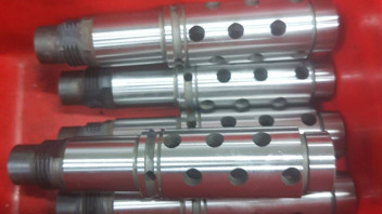

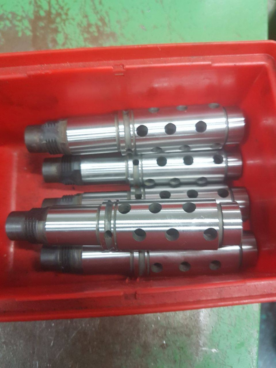

Es können schon mal gar keine 5 Werden, da es nur 4 Festradwellen geworden sind. Bei einer ist nämlich der Tieflochbohrer verreckt.
Ich baue 2 und heb den Rest als Ersatzteil auf, für die beiden, welche die Getriebe bekommen.

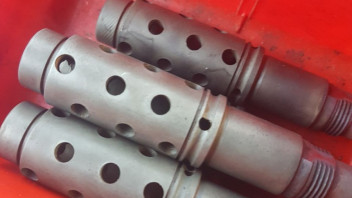

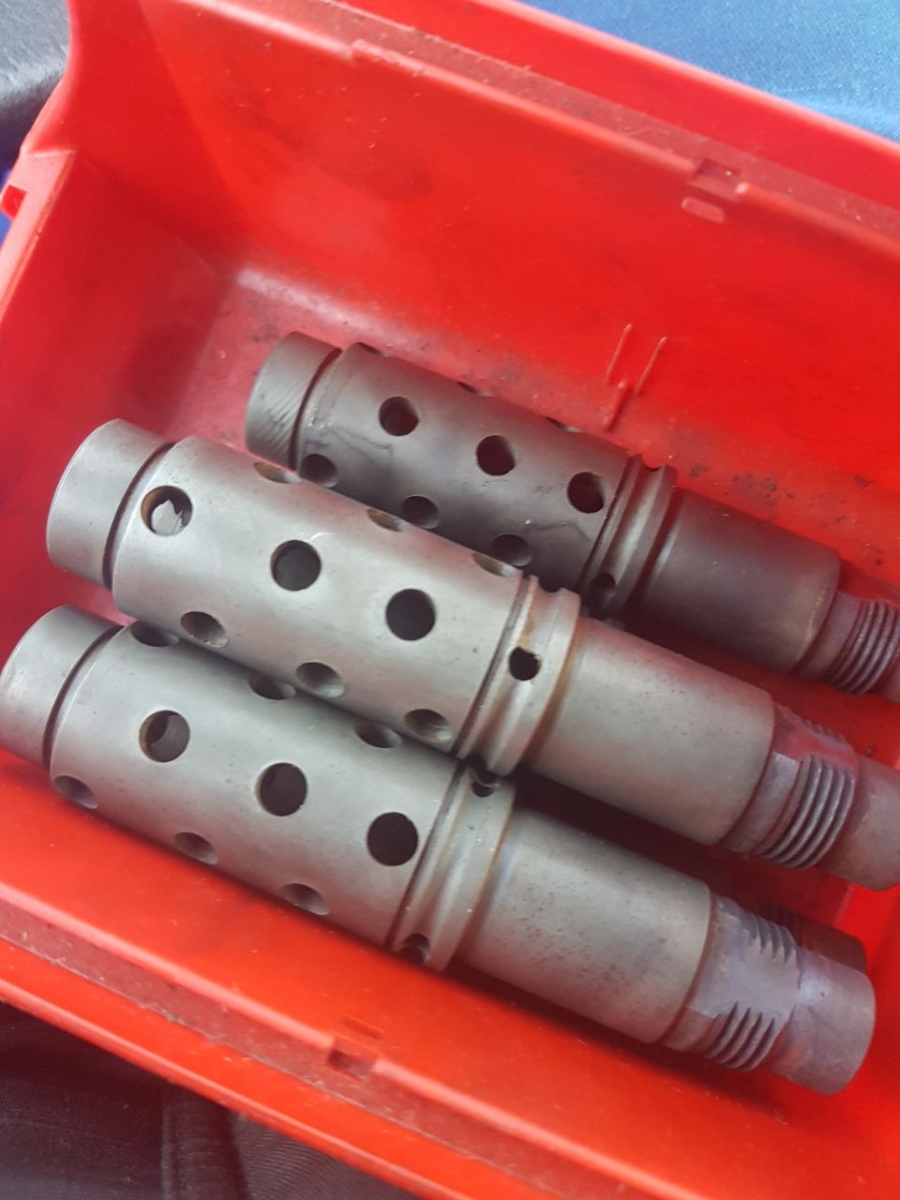

Wie geht es jetzt weiter? Schleifen?
Kommt dann da auch noch eine Gleitschicht drauf?
Müssen die Kupplungswellen auch gehärtet werden?
Grüße,
morgen wird direkt geschliffen und die Bohrungen gehont.
Festradwellen sind 42CrMo4 (Material wurde falsch geliefert)...
Dort werden wir Vergüten und Nitrieren, wenn es klappt. Muss mich nochmal mit dem Härterei Chef zusammen setzen.
Andernfalls kommt ne teure Induktive Härtung auf mich zu... Nochmal drehen werd ich die Wellen nicht.
Durchgezogen, auch wenns teuer wird.
