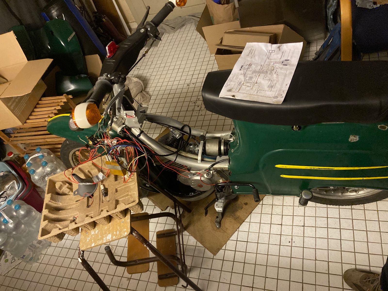

Hab alle Schritte abgearbeitet und beim letzten Punkt keinen Wiederstand gehabt. Aber gleich bei 3 Zündspulen (eine davon so gut wie neu) das selbe ergebnis. Mache ich was falsch oder sind alle 3 Defekt??
Gruß aus Münster
n tip hierfür kleines stückchen zündkabel auf die zu prüfende zündspule stecken und dann wiederum mit dem multimeter (mit der einen spitze) in eben dieses zündkabel stechen (da, wo die adern in der mitte sind). dann solltest besser den durchgang prüfen können
cya v3g0
Danke für den Tip
Ergebniss: Kein Wiederstand... Vielleicht ganz gut. Dann erklärt das den fehlenden Zündunken. Bestell mir ne neue Spule.

Nochmal eine Verständnisfrage. Beim Messen bleibt da der Angezeigte wert konstant bei irgendwas stehen oder springt das. Das ist nähmlich bei mir der Fall. Vielleicht ist ja doch die Grundplatte (auch Neu) kaputt?
Danke im Voraus und nen gemütlichen Abend!
Oder doch ein Messfehler....
