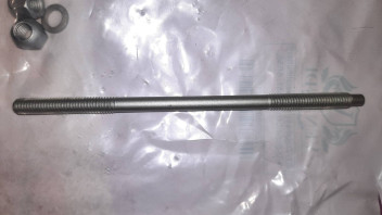

Wie rum gehören sich diese Zuganker verbaut? Die Seite mit abgesetztem Gewinde zum Zylinderkopf oder in den Motor?
Danke!
Der Absatz wird in den Motorblock geschraubt.
