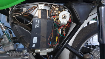

Eine kurze Frage, ich möchte auf einen außenliegenden Kondensator umrüsten. Ich würde ihn gerne bei der Batterie im seitendeckel unten links hinlegen (er wird vernünftig befestigt, sodass er nicht durch die gegend fliegt bei Schlaglöchern etc). Mein Gedanke dahinter ist, dass ich somit die Kabel stark kürzen kann, da es ja quasi die perfekte "Mitte" zwischen Zündschloss und Motor ist. Kürzere Kabel sollen bei einem solchen Umbau ja besser sein (kürzerer weg für den Strom usw.). Macht diese Überlegung Sinn oder vergesse ich irgendwas wichtiges dabei?
