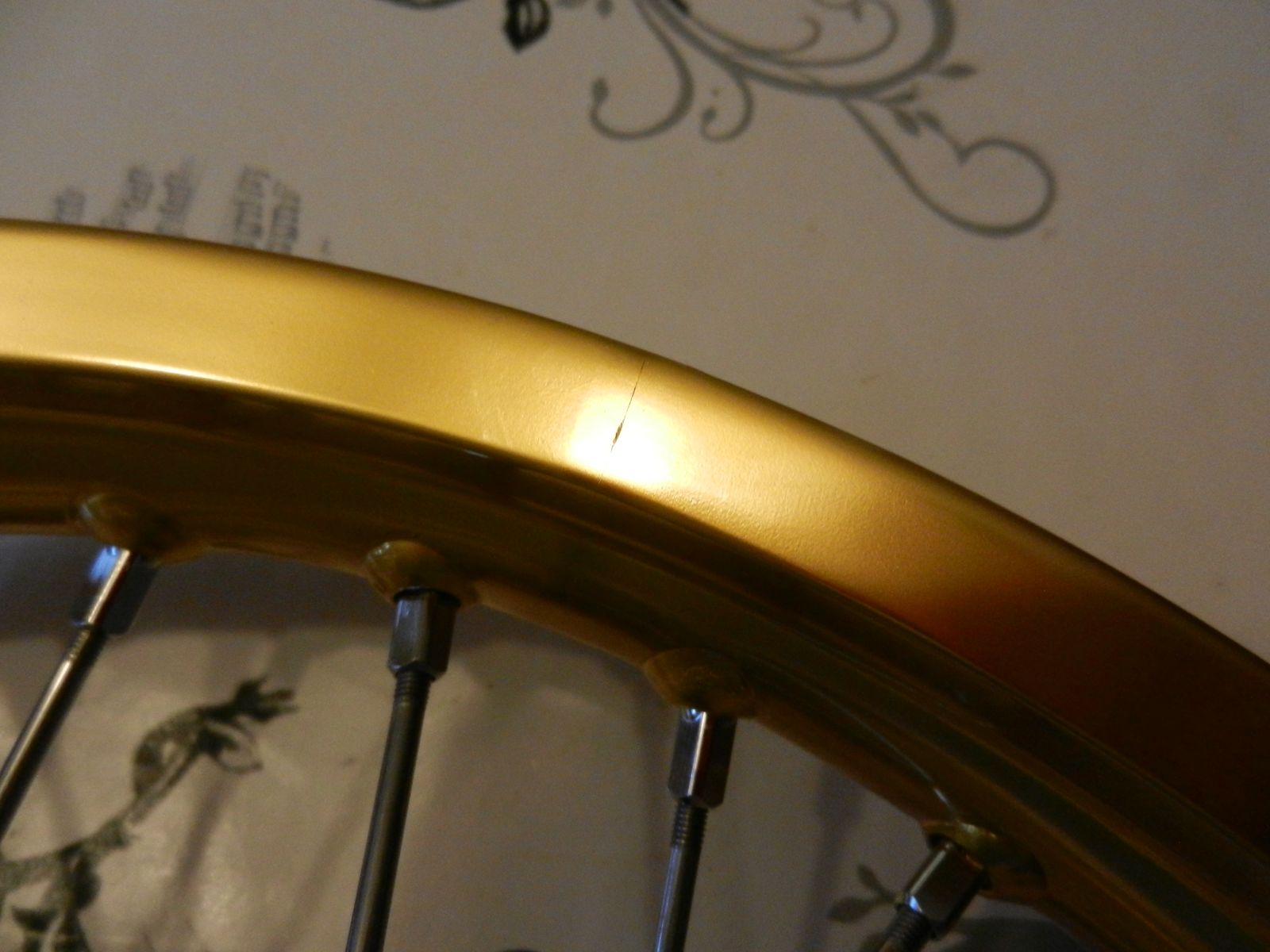

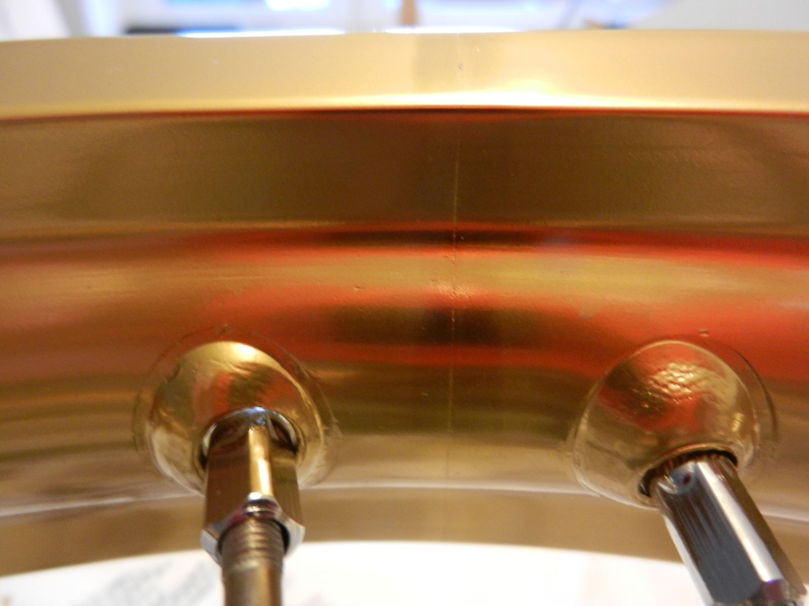

  • Innen ist alles gut verschliffen und keine Risse erkennbar.
    Dann wird es wohl "nur" die Stoßkante der Felge sein. Ob die normalerweise durchgeschweißt und anschließend von beiden Seiten geschliffen wird, entzieht sich meiner Kenntnis (wäre jedoch sinnvoll).
    Sieht mir jedenfalls nicht nach einem Riss aus, dafür ist der Verlauf zu geradlinig.
  • Danke für die Einschätzung.
    Ich habe mal eine E-Mail mit Fotos an ZT geschickt.
    Dann schauen wir mal, was da als Antwort kommt.

  • Hi zusammen,
    ich hab hier ein paar Felgen von ZT.
    An der Schweißstelle sieht das aus wie ein Riss.
    Sehr ihr das auch so?
    Hier die Rückmeldung von ZT.
    Hallo
    Das sieht man bei jeder Felge leicht von uns vor allem bei Gold hat aber keine technische Relevanz.
    Mit freundlichen Grüßen
    ZT-TUNING GmbH
    Neuperstr.4
    08523 Plauen
    Fuhrpark: am 24.08.21 geklaut
  • Und wenn man es genau wissen möchte, dann könnte man eine Rissprüfung machen ( FPI-Eindringprüfung ).
    Funktioniert die Farbeindringprüfung denn bei lackiertem Material? Ich habe da so meine Zweifel, aber was weiß ich schon...
    Ich denke nicht, dass unser Kollege die Farbe entfernen möchte ^^
  • Funktioniert die Farbeindringprüfung denn bei lackiertem Material? Ich habe da so meine Zweifel, aber was weiß ich schon...
    Man sollte schon unterscheiden können, zwischen eloxiert und lackiert. ?
  • Ist zu überlegen ob sich das für einen Felgenring im Wert von 30€ lohnt.
    Ich habe nicht die nötigen Dinge dafür hier.
