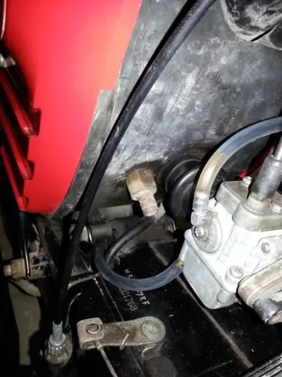

Aber so eine Drucklufthupe könnte es nicht sein?
Das wäre jetzt das was mir dazu einfällt..
Grüße, RiseAgainst2501
wie lange soll den der kompressor da pumpen bis er überhaupt das volumen des 7,2 oder 9mm schlauchs aufgepumpt hat?
halt ich eher für fragwürdig - genauso wie die NOSgeschichte
Vielleicht hat sich da jemand eine Boost-Bottle gebastelt.
Siehe z.B.: http://www.das-motorrad-blog.d…art-berechnet-und-gebaut/
wozu dann an der stelle nen druckluftnippel?
würde keinen sinn machen oder soll die flasche direkt im luftfilterkasten liegen?
wohl eher nicht
Hm, ich weiss zwar nun nicht genau wie der Anschluss an der Flasche aussieht,
aber ich bin mir sicher, dass man zwischen Flasche, Taster und Herz nen Schlauch bekommt.
Das NOS dann in die Atemluft des Motors gemischt und voila, kurzfristig mehr PS.
Oder habe ich da irgendwo was übersehen?
Der Membran, wenn es wirklich einer ist, könnte dann bei Überdruck in der Herzkammer verhindern,
dass das NOS durch den Ansaugtrakt des Herzens wieder entfleucht.
Hupe ist es übrigens bestimmt nicht, warum sollte die denn im Beruhiger liegen, ist doch genug Platz^^
Hi,
Danke erstmal für eure antworten, nur stehe ich immer noch vor den rätsel was es denn sein soll diese komische Konstruktion.
Ich hänge mal die Bilder an die ich machen konnte nicht sehr prall aber evtl erkennt man was.
Mein Kollege ist sich ziemlich sicher das es eine Art Vergasersystem ist und es aufjedenfall zum Gas einspritzen dienen soll...
gas einspritzen beim 2-takter
ääääähm joar
mach es wieder original und gut ist
jede minute, die man sich da länger den kopf dran zerbricht ist sinnlos...
Ich hätte es ja schon längst rausgebaut allerdings ist ja das blech vernietet... ![]()
Da werd ich nun die Nieten aufbohren und danach Schrauben verwenden. Ärgert mich sehr.
Und zur Einspritzanlage habe ich mal nen Link bzw 2 stk.
http://www.youtube.com/watch?v=Ltb7EuPIO6w
Statt aufbohren, raus nehmen, flicken des Herzens, zutackern könntest du doch auch einfach einen
neuen/anderen besorgen.
Oder haben die S53 was besonderes am Herzen dass man keinen der S50/51 verwenden könnte?
Waren eh alle gleich^^
Es wäre wohl optisch auch ansehnlicher wenn man gleich einen Neuen nähme.

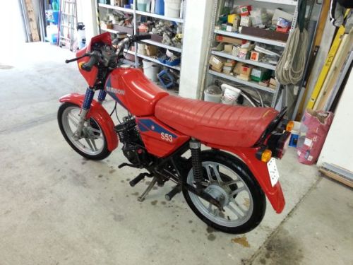

Soo,
Mittlerweile ist nen neues vorderes Schutzblech ran gekommen.
Hoffe das diese woche noch mein neuer Sitzbankbezug kommt und das neue hintere Schutzblech.
Zu guter letzt fehlt mir leider immer noch nen neues Zündschloss, dieses ist derzeit leider nirgendwo lieferbar ![]()
Habe nochmal nachgeforscht. Also die s53 cx wurde ja von 1992 bis 1994 gebaut. Meine ist ja eine Ausführung C heißt legal 60km/h. Aber die 60km/h Regelung galt doch nur bis 1.02 1992 oder liege ich da falsch?
Denn dann wurde ja mein Modell in der Ausführung nur 2 Monate gebaut ![]()
gruß
