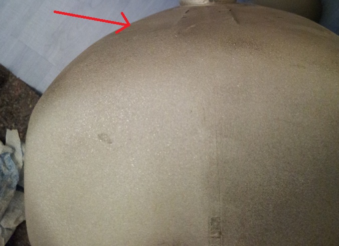

Da nun von meinen Lackteilen also Tankset und Schutzbleche der Lack runter ist, ist mir aufgefallen das mein Tank ne Dulle hat
Ist mir vorher 0 aufgefallen
Meint ihr man kann sie einfach ausbeulen, bzw.was habt ihr da für Tipps? Wäre jetzt nicht mega schlimm da sie ja bestimmt durch Grundierung, Lack usw. etwas ausgefüllt wird ist auch nicht zu tief.
Ich hoffe man erkennt auf dem Foto etwas.
lg Flo
ausbeulen wird schwierig. viel Filler oder Spachteln, würd ich sagen
Also garkeine möglichkeit zum ausbeulen? Was wäre denn am besten Filler oder Spachteln?
Frag mal Sternie!
spachtel das aus und gut
Alles klar, dann wird gespachelt, danke euch.

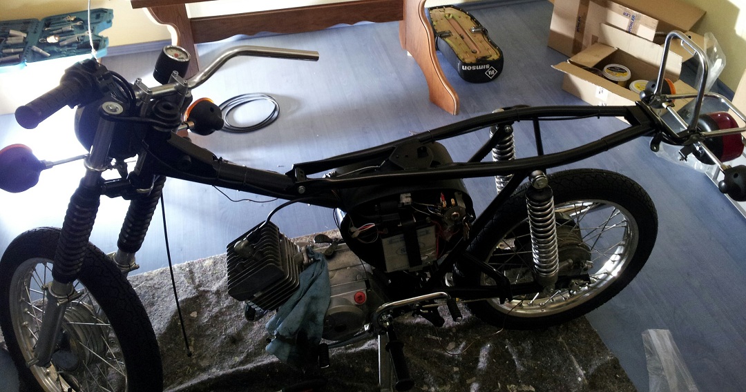

EDIT: Habe heute noch ein wenig geschraubt so langsam bin ich am Ende mit den Teilen was ich hinbauen kann dann fehlen nur noch die Lackteile.
Was mir noch Fehlt ist die Choke Armatur wollte die alte wieder hernehmen also neu Lackiert aber das Spiegelgewinde ist im A****
muss ich wohl neu kaufen.
lg
Es nimmt Form an ;D
