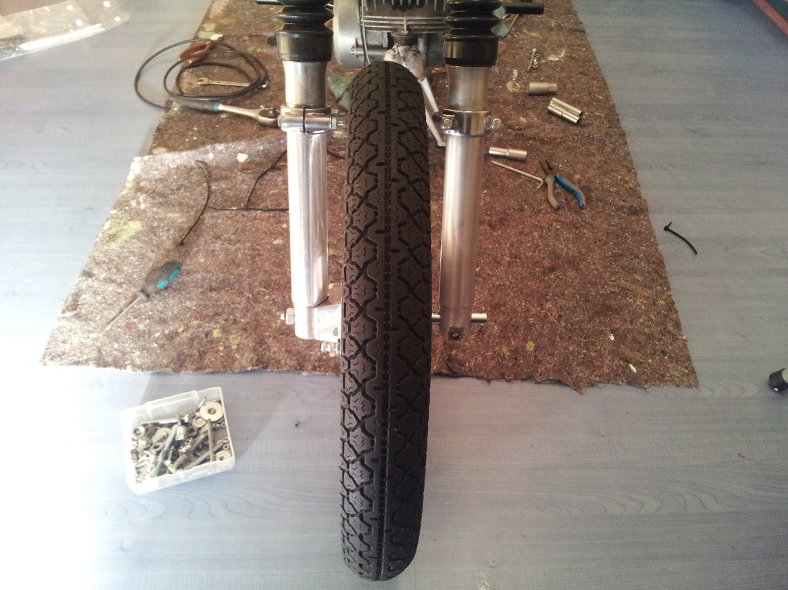

    Heute hab ich eben mal das Rad reingeschraubt um zu sehen wie das polierte wirkt, finde das hat was! Was meit ihr?
    http://666kb.com/i/cl10akqmj8vnudycf.jpg
    Grüße Flo und von den Fortschritten gibts am Wochenende wieder Bilder :b_wink:

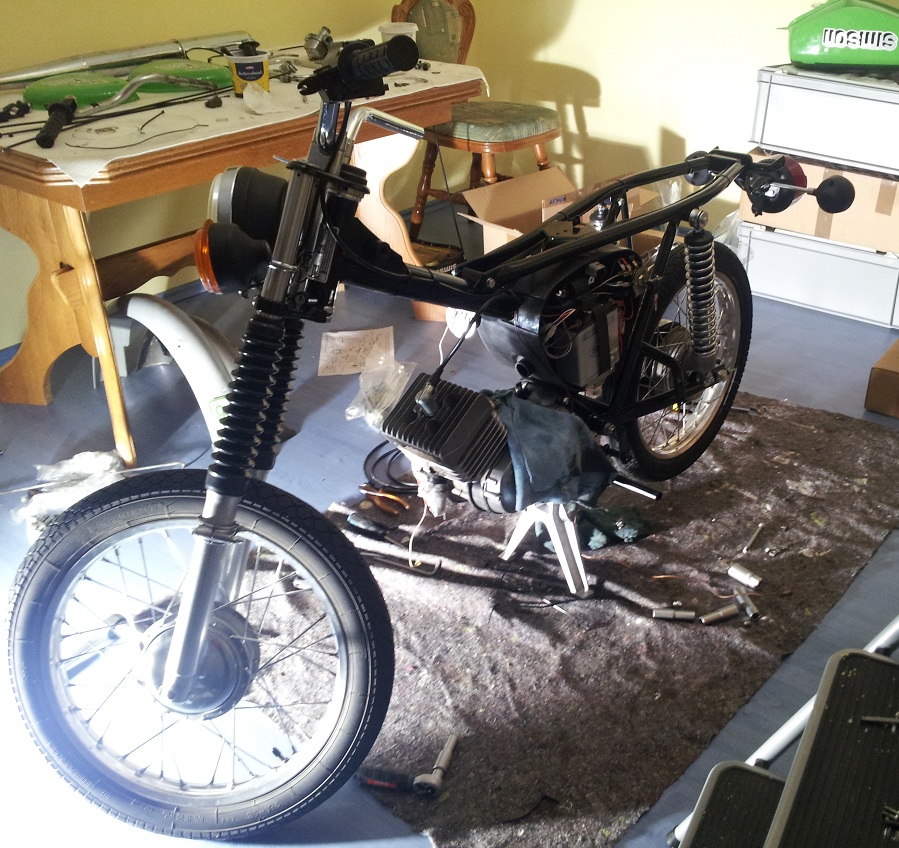

  • So heute ging es dann auch wieder weiter! Man erkennt jetzt wieder dass ein Moped dabei herauskommt :) (hoffentlich :undwech: )
    Morgen geht es dann weiter, nachdem ich noch ein paar Schrauben und Kabelbinder besorgt habe, den Lenker werde ich noch weiter montieren
    und dann ist bald alles getan was ich bis jetzt machen kann bevor mein Lackset und die Schutzbleche beim Lackieren waren :thumbup:
    Hier das Bild vom zwischenstand:
    mfg Flo :b_wink:
