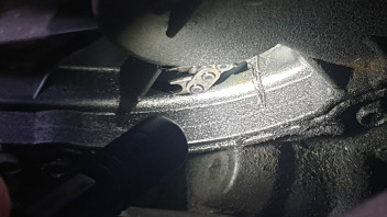

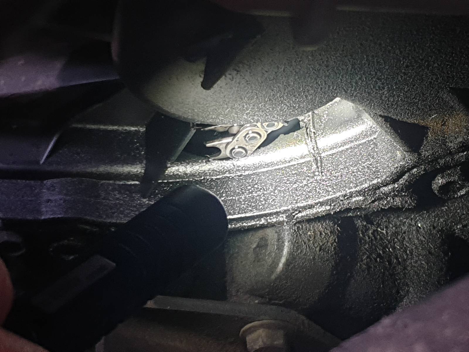

Alles anzeigenPathfinder R51, bekam letztes Jahr ne neue Steuerkette bei nem Starschrauber aus der Umgebung.
Sollte mal flink ne Diagnose machen warum er nicht anspringt.
Mhm, weiß auch nicht
War der billiger als du? ![]()
Ich habs schlichtweg abgelehnt, weil Blödsinn.
Stärkt mich nur in der Aussage, dass die Reperatur für die Füße war - der Grund warum ichs damals nicht machte.
Aus nem Hydroklackern im kalten Zustand wurde letztendlich ne 9 monatige Odyssee mit 2 neuen Injektoren, getauschter Nockenwelle (weil runtergefallen), Hydros, Kette und noch einigem mehr. Ist und bleibt Quatsch.
Was kostet denn ein bauchbarer Ersatzmotor?
Das wäre vielleicht die schnellere und günstigere Alternative.
Ab 2,5k. Kann aber auch nen überraschungsei sein
Ab 2,5 aus Spananien, die ersten deutschen fangen bei 4nochwas an.
