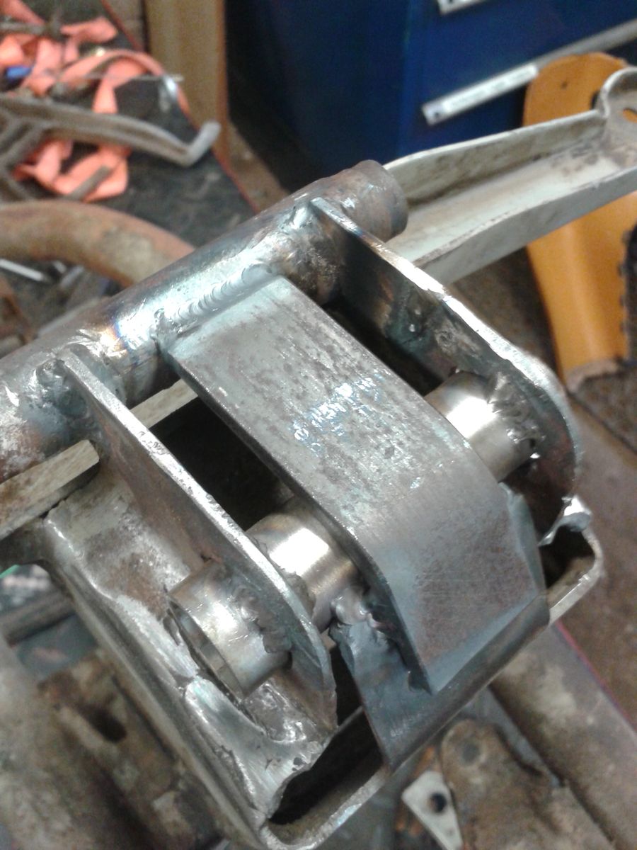

    Erste Anpassungen

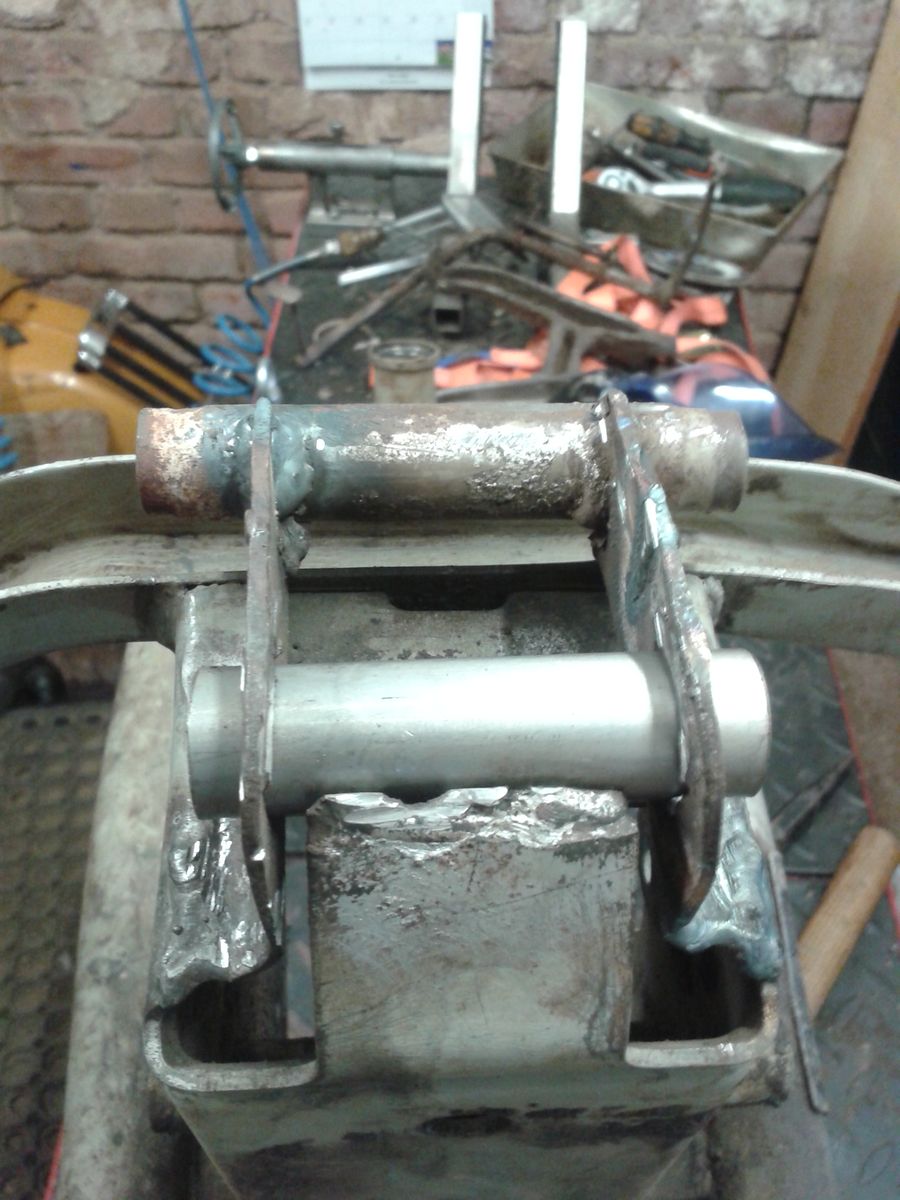

    Rohr Bremhebel neu fixiert und neue Hülse für Hauptständer eingefädelt.

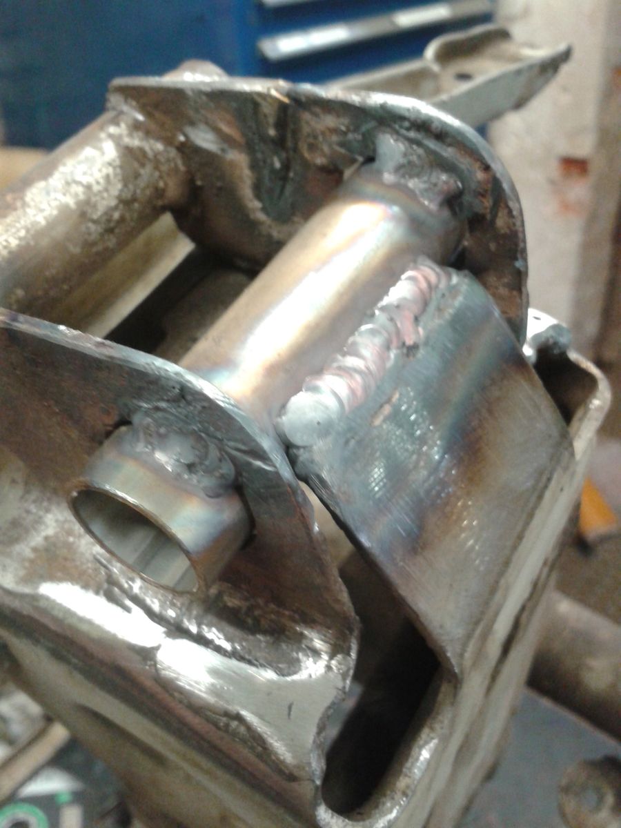

    Hülse für Hauptständer neu eingeschweißt. Alte Haltelasche wieder mit angebracht.

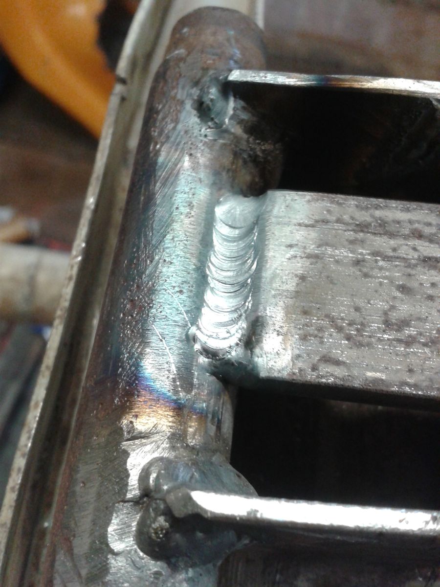

    Flachstahl als Verstärkung angebracht.
    Weitere Risse beseitigt.

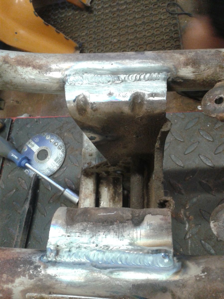

    Zusätzliche Knotenbleche eingschweißt
