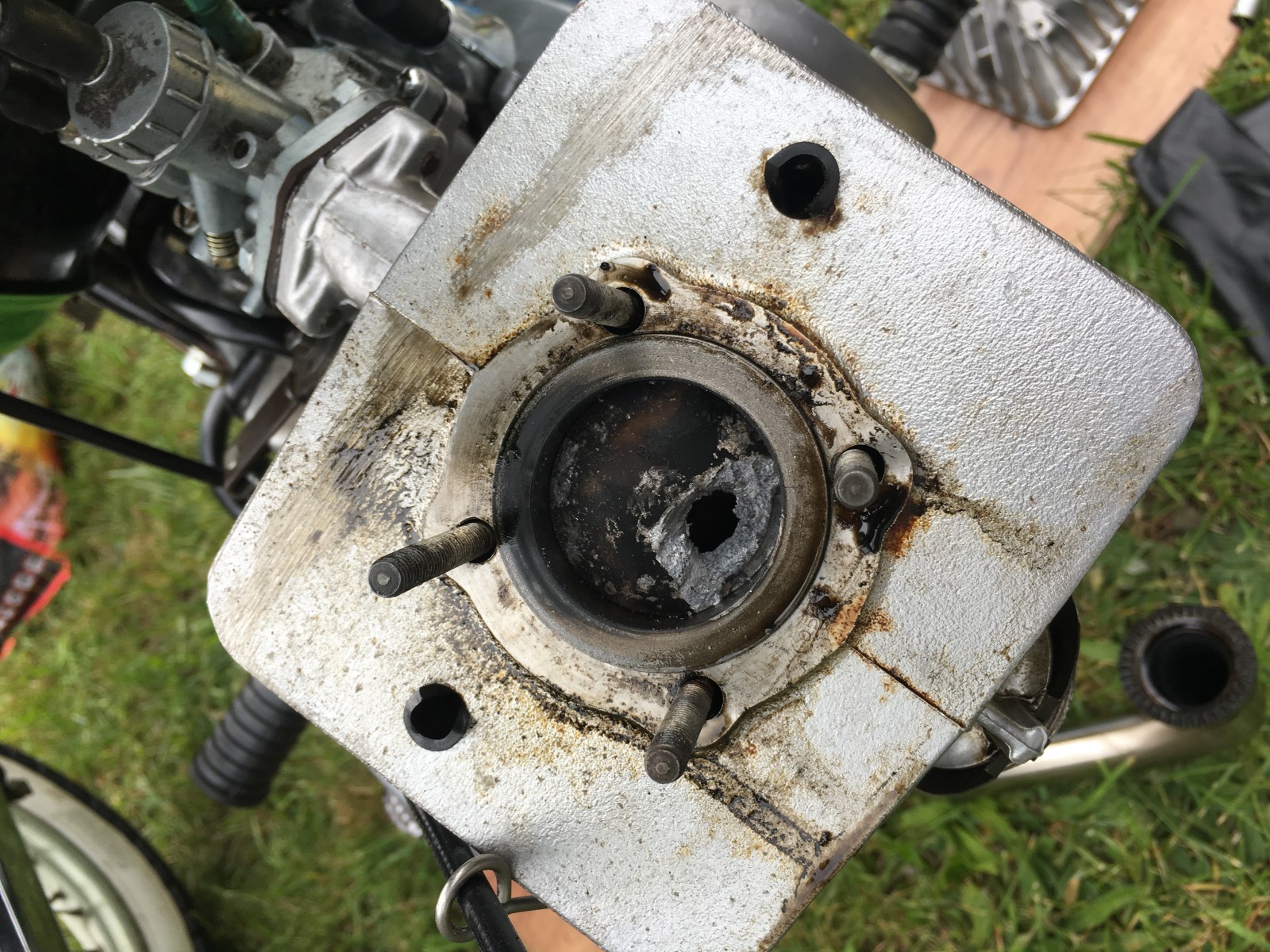

Wie passiert denn so was ? -
Kolbenring hängen geblieben das er oben weggesprengt hat?
Ich vermute der obere Kolbenring ist gebrochen in der Bewegung nach unten im Auslass hängengeblieben.
Nach Begutachtung sah man das die Kolbenringe kleine Risse haben im Innenradius, ich glaube da hat jemand beim montieren diese überspannt.
Da ich aber den Zylinder samt Kolben so gekauft habe werde ich mich noch mit dem
Händler auseinander setzen. -
