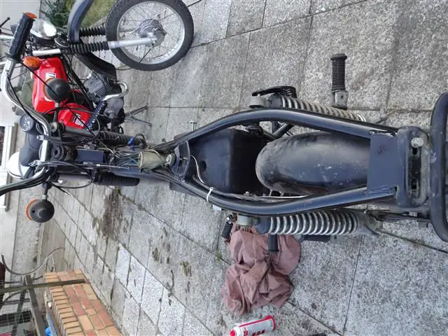

Guten Abend zusammen,
heute konnte ich endlich einmal wieder etwas machen. Eigentlich wollte ich mit meinem Vater die Telegabel regenerieren. Als wir uns die Enduro dann aber vorbereitet haben, stellten wir fest, das die Tauchrohre doch nicht mehr ganz so prickelnd aussahen.
Wir haben noch andere Tauchrohre, haben dann aber doch Gedacht wir bauen erst einmal den neuen originalen Fussrastenträger an.Aus dieser Aktion ist dann eine größere Aktion geworden. Da der alte vom Vorbesiter so verschweißt wurde das wir den kompletten Rahmenfuss freigelegt haben. Wir haben Ihn jetzt gereinigt, wie auch alle anderen Teile die wir demontiert haben.
Jetzt werden wir alles wieder aufarbeiten und dann den Rahmen wieder montieren, mit dem neuen Fussrastenträger usw.Der Motor geht jetzt gleich zu Regeneration. Weiter waren noch die Schläuche und der Kettenkasten defekt. Werden somit auch noch schöne neue oder gut gebrauchte benötigt
Aber das Projekt hat Zeit.Anbei noch ein paar Bilder zum gucken für euch.
So parkt sie erstmal wieder im Schuppen
aber es wird
hier die restlichen gereinigten Teile
Und jetzt das Wunderwerk des Schweißens vom Vorbesitzer
Und hier der neue originale den wir einbauen werden.
Bin auf eure Kommentare gespannt.
Gruß Tom
