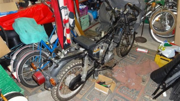

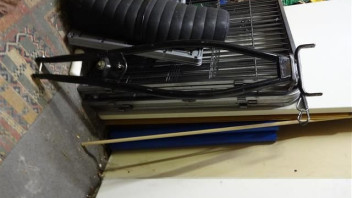

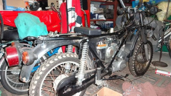

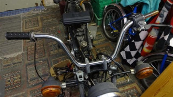

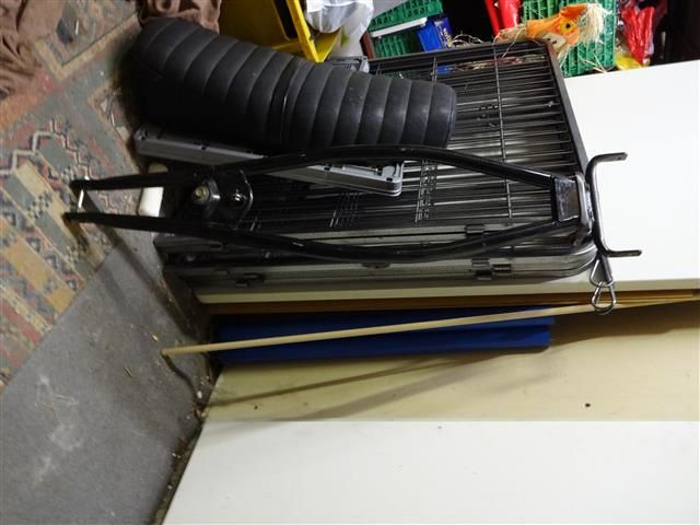

  • Guten Abend Simsongemeinde,

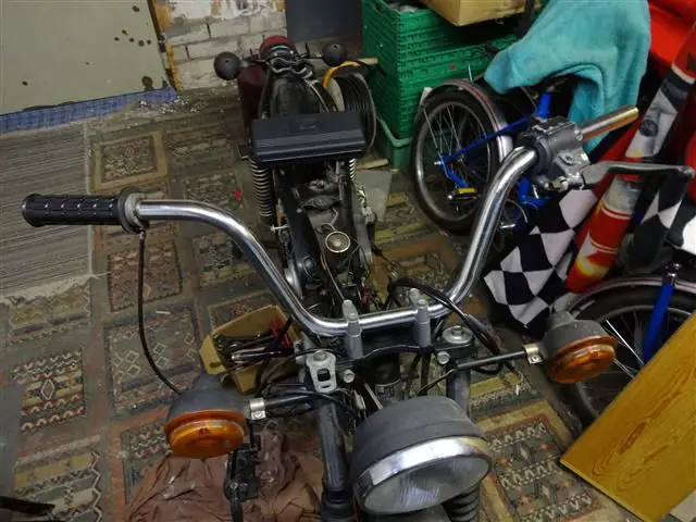

    da der Winter ja hier in Deutschland bis jetzt nicht so doll zugeschlagen hat und ich heute Zeit und Lust zum Bauen hatte, habe ich die Enduro mal aus den Decken gewickelt und ein wenig gebastelt.
    In meinem ersten Post habe ich ja geschrieben, das ich noch nicht wirklich weiß wie ich sie restaurieren will. Nun steht der momentane Plan erstmal fest. Nachdem ich meine andere Enduro BJ 89 ja sehr aufwendig aufgebaut habe.
    Wird diese S51 Enduro nun auf Basis aller originalen Papieren und des noch originalen Motors original belassen. Das heißt ich werde den Rahmen nicht lackieren lassen und defekte und nicht schöne Teile nur gegen originale gut aussehende Teile oder original Neuteile austauschen. Schrauben werden soweit möglich weiterverwendet oder gegen originale ESKA Schrauben getauscht. Somit soll eine original Enduro erhalten bleiben. Daher darf Sie auch gut gebraucht aussehen, wenn ich zum Schluss fertig bin.
    Das einzige was ich lackieren lassen würde, wären das Schutzblech und das Lackset, wenn ich kein Originales in Saharabraun finde :( -> natürlich dann mit Wasserabziehbildern usw.
    Zur Zeitplanung habe ich mir kein Fertigstellungstermin vorgesetzt. Da ich mehrere fahrbare S51 Maschinen habe, lasse ich mir hier Zeit.
    Heute habe ich die verbogenen rechte Enduro Fußraste gerichtet. Somit muss ich mir hier kein Ersatz suchen. Weiter habe ich den total vergammelten Lenker rausgeschmissen. (Hier muss ich noch den originalen Griff abmachen 8) )
    Einen anderen orignalen sehr gut aussehenden Lenker habe ich heute montiert und noch hier und da was gemacht.
    Als nächstes stehen die Regenerierung der Telegabel, der austausch des Obergurtes und die Aufarbeitung der Armaturen an.
    Anbei ein paar Bilder von heute.
    Ich bin auf eure Kommentare und Meinungen gespannt
    Gruß Tom 8)
  • Hallo Tom,
    finde es gut das du deine Enduro wieder original aufbauen willst. :thumbup:
    Denn heute sind ja schon größtenteils unverbastelte Simsons selten.
    Das mit dem Lackset ist schade, aber mit ein wenig Glück findest du vielleicht noch ein originales.
    Nachlackieren nach Originalfarbe ist auch ok, aber ich finde wenn es ein Originalaufbau werden soll, gehört auch ein Lackset mit Originallack dazu.
    Wenn du auf der Suche nach Original Lackteilen bist, kannst auch mal in das DDR Moped Forum schauen, da gibt es ab und an was interessantes.
    Schau mal hier http://www.ddrmoped.de/forum/index.php?showtopic=23958
    Wenn du doch Nachlackieren willst, dann schreibe mal den Doc an, da griegst du Lack der den Orignalen Farben entspricht.
    Bin mal gespannt was du aus deinem Möp machst :whistling:

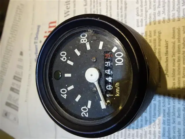

    Nun eine Frage an alle. Anbei der Tacho der bei der Enduro drauf war, ist dieser so original, kenne die Zeiger anders. Danke schonmal für eure Antworten.
    Wenn der so richtig ist, kommt er wieder drauf.
    Gruß Tom 8)
  • Will jetzt nix falsches sagen, würde aber auf ein Nachbauteil tippen, weil er auch bis 100 geht. Mein Neugekaufter 100Km/h Tacho sieht genauso aus wie deiner und ist mit Blinkkontrolle.
    Also da muss ich widersprechen, es gab damals 100km/h Tachos an den S51 Comfort, S51 Enduro und S70 Modellen, Auch mit Blinkerkontrollleuchte. Bin mir nur wegen dem Zeiger unschlüssig.
    Gruß Tom 8)
  • siehe Prägung Rückseite....da ist das Produktionsjahr eingeprägt
