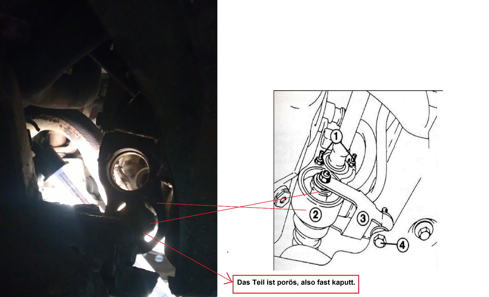

  • Hi Leute, ich brauch mal einen Rat. Ich brauche für die Drehmomentstütze (Bauteil 2) die Gummibuchse neu. Gibt es die Gummibuchse irgendwo einzeiln oder muss ich das gesamte Teil kaufen? Kennt da jeman eine günstige Adresse.
    Schau mal bei daparto.de
    Kann dort einiges zum Motorlager finden, aber ich weiß nicht, welches Teil nun das richtige ist.
    Jeden Tag Kraftfahrstraße :zunge:
  • Oder du schickst mir mal die Maße durch und ich gucke ob ich was vorrätig haben :)
    Es ist leider bei den PKW mittlerweile so das viele Sachen nur noch als Baugruppe getauscht wird. Das heißt so eine Drehmomentstütze wird als ganzes inklusive Lager getauscht. Genau so ist es teilweise mit den querlenker.
    Für den bmw e46 war auch lange nicht das einzelne Lager am querlenker verfügbar. Jetzt wo es verfügbar ist, ist der querlenker Immernoch so Designt, dass man es nicht so einfach einzeln tauschen kann...
  • Kevin, Stahlgruber?
    Bei denen war ich schon. Die kamen aber trotz meiner HSN/TSN nicht weiter. Die hatten zu diesem Zeitpunkt auch die Teilenummer benötigt

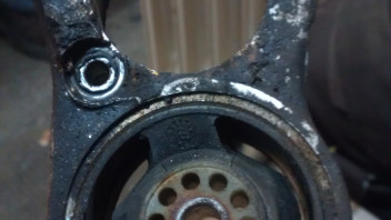

    Der Einsatz besteht nicht vollständig aus Gummi. Da ist auch noch eine Hüse irgendiwe eingearbeitet. Aber vielen Dank für dein Angebot.
    Die Peugeot Teilenummer ist 1807P0 , ist komplett mit dem Alu-Teil.
    Top, dass hat mir lästiges Peugeot-Händler abklappern erspart.
    Wir haben gestern das Teil rausoperiert. Die Gummibuchse haben wir auch ausgepresst und wir nun bestellt. Mit Hilfe der Teilenummer eine enorme Erleichterung.

  • Das mit der Buchse ist kein Problem. Das Gummi wird mit einem scharfen cutter so gut es geht von der originalen Buchse angeschnitten und der Rest einfach mit einem Brenner abgeflämmt. Man kann es auch komplett ins Feuer legen dann hat man das geschnibbel mit dem Messer nicht.
    Aber wenn du es original bestellen kannst, ist doch alles gut. Einpressen geht übrigens gut mit den außenring des alten Lagers. Also nicht sofort wegwerfen!
