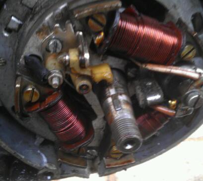

Boh meine Frau verhaut mich gekauft als 100% und nichts ein Teil nach dem anderen in arsch. Was kostet den so ein kondensator ungefähr ![]()
Zündung
- [sonst]
- Mario 33
2,50€
Dann streiche ich doch mal das Haushalsgeld und gut ist
