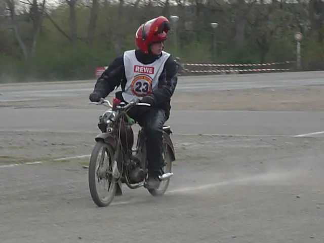

    Wo bleibt eigentlich Bildmaterial? :biglaugh: Gibts ein Foto, wo André und ich durch die Zielkurve fahrn?! Quer und mit Rauch?! Natürlich vom ersten Teil, wo man noch gegen den Uhrzeigersinn gefahrn is...
    Hach, war schon nett! Ich wäre nächstes Jahr auf jeden wieder dabei, denk ich! Aber dann mit Führerschein... :whistling:

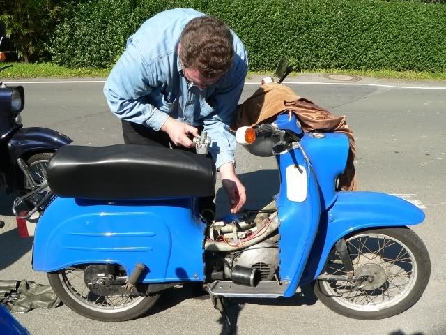

    Bin gestern mit meiner Simson mal wieder ca. 70km nach Langenfeld gefahren... am Anfang lief alles wie am Schnürchen, aber schon in Witten an so einer Baustellenampel mit viel Standphase trat das Problem auf: Beim Anfahren (unter Last, also Getriebe eingekuppelt) hatte ich Zündaussetzer und es knallte/puffte aus dem Motor... genauere Angabe woher kann ich nicht machen. Mein Verdacht: Fehlzündungen
    Mit dem Verlauf der Reise wurde es sogar noch schlimmer! In Wuppertal, wo es ja schonmal gerne etwas bergiger ist, hatte ich vor Allem beim "Anfahren am Berg" diese Probleme. Sobald ich auskuppele, dreht der Motor normal und ohne Fehlzündungen hoch, aber sobald Last drauf kommt, hab ich (bei warmem) Motor das Problem - aber auch nicht immer. Wenn ich einmal auf Touren bin und stetig Motordrehzal hab, hab ich keine Fehlzündungen.
    Kann mir jemand erklären woher das kommt und wie ich das mit etwas Wartung am WE wieder hinbekomme? Hatte bislang vor Zündkerze wechseln, Vergaser durchpusten/saubermachen und wohl Zündung neu einstellen. Hatte ich ja vor kurzem erst gemacht, aber naja... vielleicht nicht korrekt?
    Ach ja, übrigens: Ich frage hier im Dortmunder Thread und nicht in einem der dafür gedachten, weil ich die Leute kenn und weiss, dass ich mich drauf verlassen kann, dass das stimmt was ihr sagt :)... keine Lust mein Moped fern der Heimat auf den Rat von irgendwelchen 15 jährigen kaputt zu schrauben... :)
  • Mahlzeit!
    Timster: Versuch erst mal 'ne neue Kerze, auch mal das Zündkabel herausdrehen und die Enden angucken / einkürzen (oxidiert). Als Nächstes vielleicht auch 'n neuen Kerzenstecker, wenn der schon etwas älter ist. Dann mal die Kabellage zwischen Zündspule und Grundplatte prüfen auf Blumenkohl.
    Vergaser reingen (Hauptdüse!) schadet auch nicht.
    Im Normalfall sollte es das gewesen sein, ansonsten hilft nur große Inspektion.
    Ich kann mich an eine Tour zum Möhnesee erinnern, wo ein blaues Mopped auch nur kalt ansprang und beim Beschleunigen nur gaaanz wenig Gas annahm, aber im Stand wieder super Gas annahm und bei voller Fahrt rannte wie dull. Da war es der Kerzenstecker.
    GlückAuf!
    MacHeba
    Super Wetter, kein Zeit... Scheisndreg!
  • So, habe nun die Zündung neu eingestellt (Grundplatte war nen Tacken verdreht - weiss der Geier woher) und der Unterbrecherabstand war etwas hoch. Außerdem hab ich die Kerze gewechselt und den Gaser gereinigt.
    Danach bei ner Probefahrt die Mühle warmgefahren und dann anfahren am Berg: Und siehe da - keinerlei Probleme.
    Mal abwarten obs morgen auf der Rückfahrt nach Dortmund auch so gut klappt.
    Danke für die Tipps! Werde mich dann demnächst mal nach einem neuen Zündkerzenstecker umschauen... der hat in der Tat schon ein paar Jahre auf dem Buckel.
