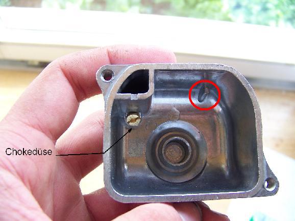

Nimm den Vergaserwanne noch mal vom Vergaser ab und stecke es wieder zusammen, ohne dass du die Schrauben festziehst. Dann machst du den Spritschlauch an den Vergaser, hälst den Vergaser in etwa in der Neigung wie er auch im verbauten Zustand positioniert ist, dann drehst den Benzinhahn für 20sek auf und anschließend wieder zu. Dann den Spritschlauch wieder ab und anschließend ziehst du die Vergaserwanne vom Vergaser ab. nun siehst du, bis wohin der Sprit in der Wanne steht. Du hast in der Vergaserwanne eine Soll-Kante, bis dahin soll der Sprit stehen. Im Anhang rot markiert.
