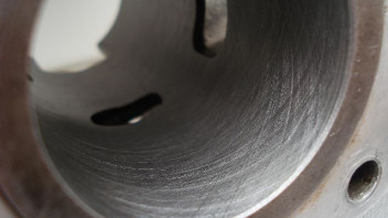

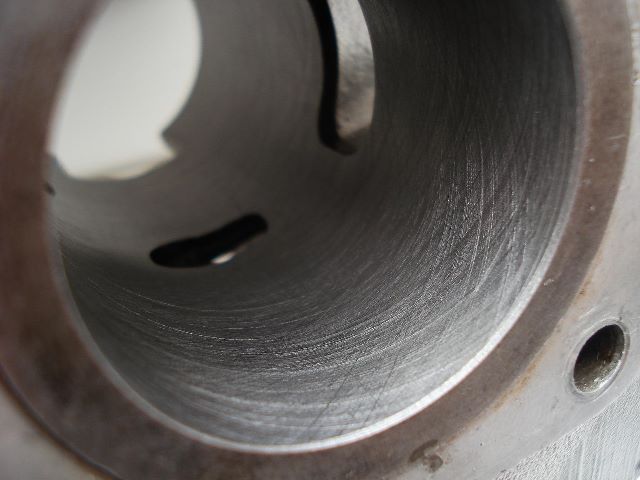

  • als erstes, wo hast du den zylinder her?? der schliff kommt mir sehr bekannt vor, und sieht mir eher nach nem tuning zylinder aus. der hat nämlich soweit ich das sehe keinen kreuzschliff...
    als zweites, er hat überm auslass bereits gut geklemmt.
    und als drittes, das er hinter der zündung öl von der kette hat, ist eigentlich komplett auszuschließen, da die der ketten bereich, und der zündungsbereich durch motorgehäuse und seitendeckel komplett getrennt sind :thumbup:
  • Wäre dieser Schliff denn normal bei Tuningzylindern? Meinem technischen Verständnis nach kann das doch in keinem Fall gut sein und nichts anderes als Kreuzschliff wäre sinnvoll.
  • das der zylinder von vinnie1993 sein könnte hab ich mit absicht nicht gesagt, da reich-tuning wohl einen ähnlichen schliff verwendet.
    und die diskusion über die fähigkeit des schliffes gibt es schon zu genüge.
    die einen sagen das läuft ohne probleme, die andern sagen das läuft garnicht, und dann sind noch die, die sagen das es zwar läuft aber der verschleiß und die haltbarkeit beeinträchtigt werden.
    und nein normal ist der schliff eigetlich nicht, normal ist ein ganz feiner kreuzschliff, aber es gibt da (wie immer) auch eine menge andere versionen, die eine sicher besser, die andere schlechter ^^

    Übrigens, ein frischer Schliff muss genau so aussehen, alles andere ist murks und den oberen Zylinder hätte ich so wie er ist zurückgegeben!
