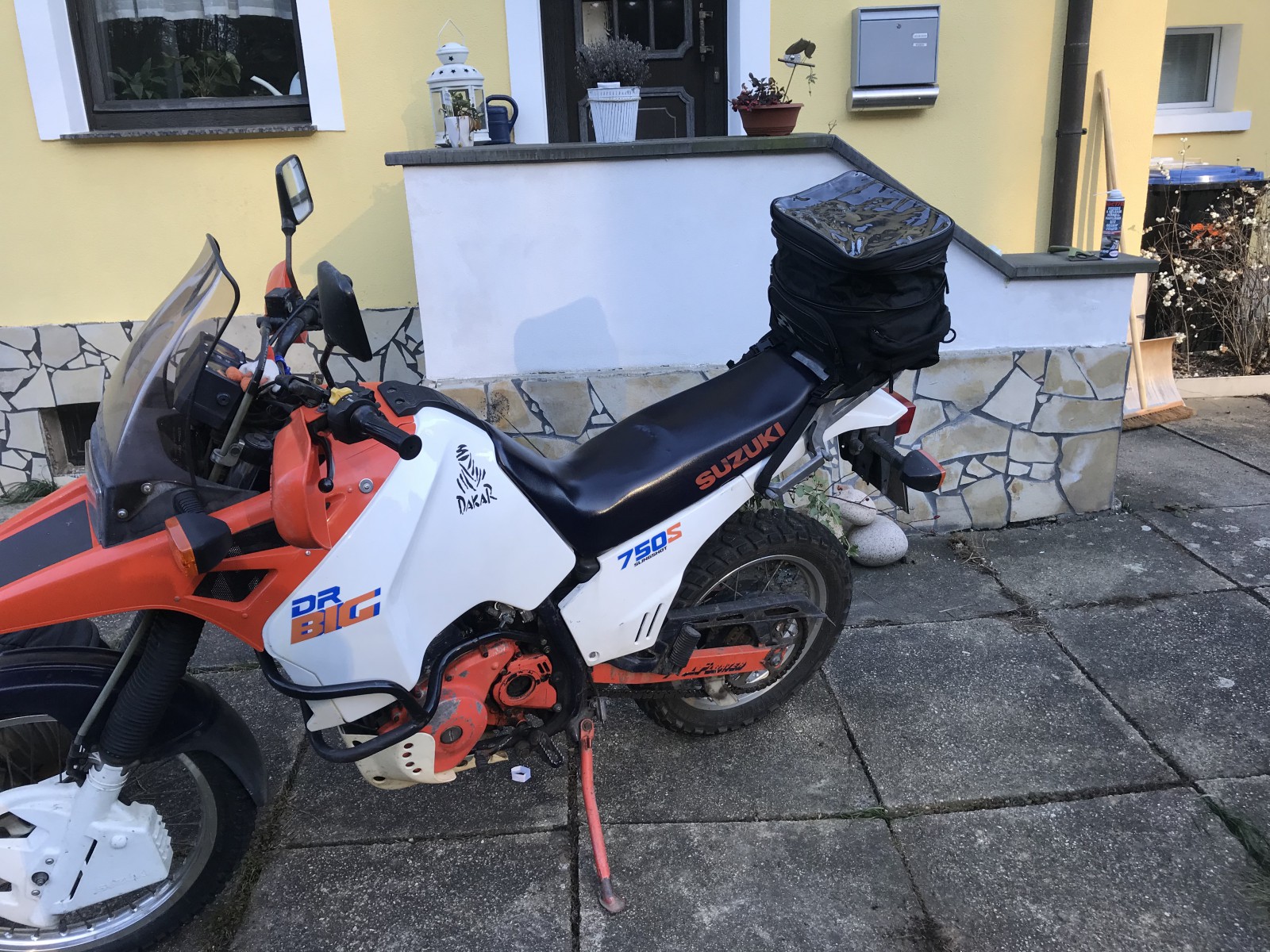

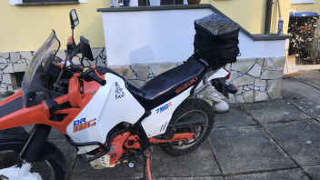

Zudem hab hab es noch eine Tasche fürs Heck. Sozusagen der Kofferraum.
