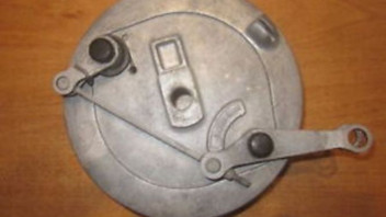

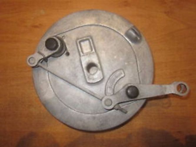

  • Was ist den das für eine Duplex-Bremse, wenn man fragen darf?
    Von einer jawa 350. Sieht in Original so aus. Sind aber einige Umbauarbeiten nötig, damit Jawa und MZ gut miteinander harmonieren.
    Wenn man das dann noch mit Simsonsteckachse fahren will, kommt da noch mal extra was dazu.
  • Von einer jawa 350. Sieht in Original so aus. Sind aber einige Umbauarbeiten nötig, damit Jawa und MZ gut miteinander harmonieren.
    Ah ja,
    genau, weil es so original aussieht habe ich gefragt, in der Annahmen gibt was neues.
