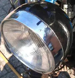

  • Hallo Leute,
    kann mir jemand helfen? Wie kann man die angehängte Lampe öffnen? Den Chrom-Ring kann man drehen, scheint aber kein Gewinde drin zu sein. oder einfach unten aufhebeln? Hab Angst, dass ich was kaputt mache.
    Danke und Gruß
  • ...nach dem die Schraube unten gelöst wurde :D

  • Ok, Lampe offen, die Birne mit den Kabeln für Fernlich und Abblendlicht verbunden, funktioniert auch, ABER:
    Besonders hell ist es nicht gerade... muss ich mal im Dunkeln ausprobieren, vielleicht täuscht es ja auch nur.
    Oder durch Korrosion schlechte elektrische Verbindung, könnte das sein?
