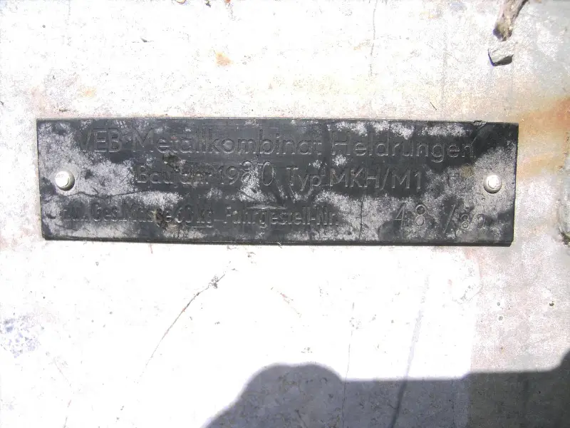

  • Bei meiner Simson ist das Typenschild nicht mehr wirklich gut zu lesen. Nun überlege ich, ob ich mir ein neues Typenschild besorge.
    Nun die Frage: Hat das Typenschild irgend welchen urkundlichen Charakter oder kann ich einfach das alte Typenschild abpopeln und mir im Netz ein neues Schild bestellen und bei Mr. Minit umme Ecke die auf dem alten Schild vorhandenen Daten auf das neue Typenschild übertragen lassen?
