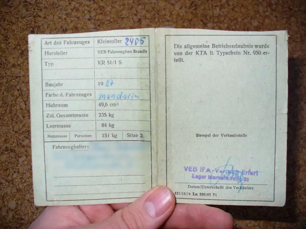

  • ansgrmpf: das was in Deiner ABE steht, stimmt ja nichtmal im Ansatz mit nem Duo überein... Ein duo hat ne Leermasse von 165Kilo. Wär ja nen Traum mit 85 Kilo...
    Sicher, daß die ABE original aus der DDR ist und auch genau für Dein Duo ausgestellt wurde?
    Es gab nämlich mal Blanko ABEs bei Ebay zu kaufen. Unter anderem von der KR51/1 S. Vielleicht hat da mal Dein Vorgänger zugeschlagen... das wäre dann nämlich nicht amtlich!
    Genau das hat mich auch gewundert, am besten lasse ich mir mal ne West-ABE ausstellen, dafür hab ich unter FAQ auch schon was gefunden.Dann seh ich mal zu, dass mein Duo dann als Krankenfahrstuhl eingetragen wird. Zumindest steht als Halter der gleicht Typ auf der BE, der auch auf dem Berechtigungsschein steht, der auch in der Mappe bei dem Duo war.
    Laut Typenschild ist es auch 1986 gebaut.
