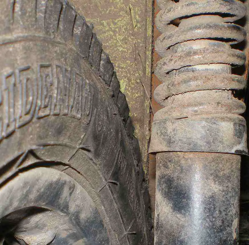

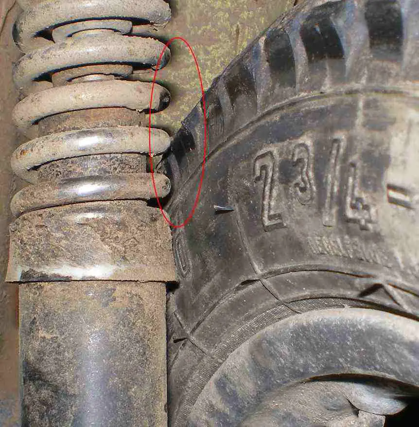

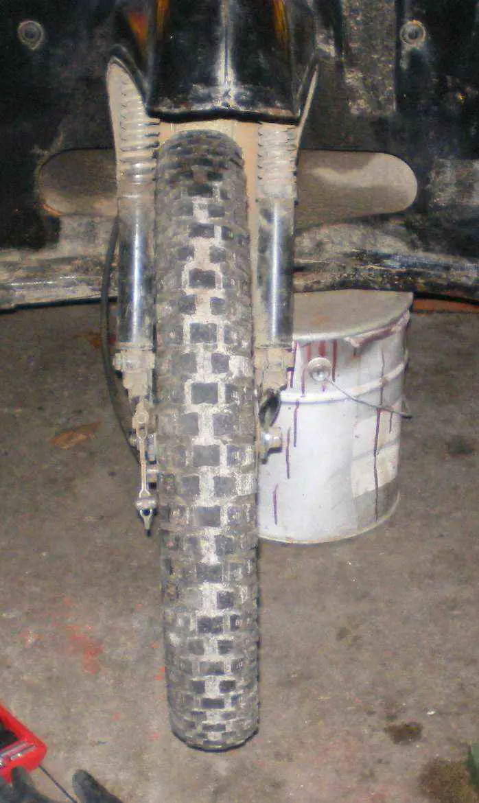

    Ich habe mir letztens eine Duo 4/1 zugelegt doch steht das Vorderrad so schief, dass es am linken Stoßdämpfer schleift
    Zum anderen Stoßdämpfer ist aber gut platz...
    Die Radlager haben kein spürbares Spiel, dafür aber die rot markierten Lager
    Ich kann das Rad grade ausrichten, sobald ich das Duo dann aber auch nur einen Meter bewege ist es wieder schief.
    Das Lenkkopflager könnte Spiel haben, dass muss ich noch genauer prüfen, momentan ist da alles so wackelig^^
    In diesem Zustand ist das Duo echt wackelig und fährt sich auch nich so gut... :/
    Hier nochmal ein Gesammtbild
    P.S. mpf man muss die Bilder anklicken um die Markierungen zu sehen...

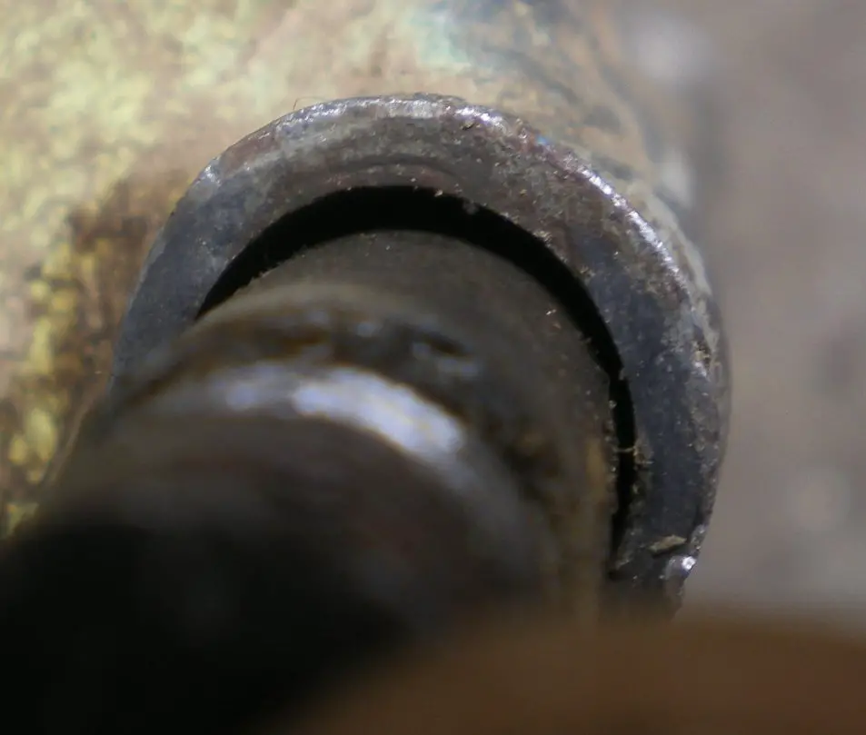

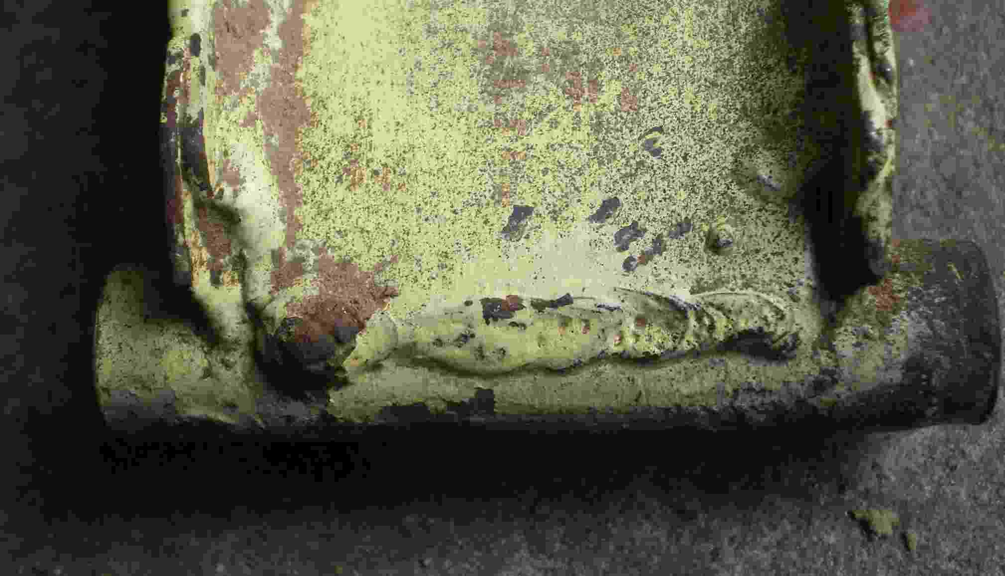

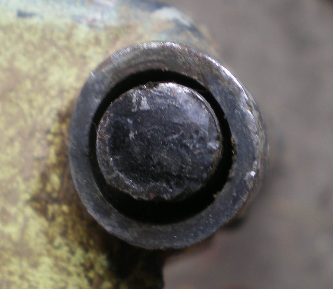

  • So, ich war heute mal tätig und yoa...
    Radlager sind OK
    Achse + Aufnahmen OK
    Die Silentlager müssen sich nicht bewegen oder? :pinch: :rolleyes:
    Da brauche ich wohl neue...
    Ich lasse mal die Bilder für sich sprechen. Eine neue Schwinge wäre wohl keine Fehlinvestition... :D
    Linke Aufnahme eingedrückt
    Spiel -.-
    Spiel die 2.
    Hat da jemand selber nachgearbeitet?
    Was sagt ihr dazu?
    Sind die sich keinen Millimeter bewegenden Silentbuchsen & die Achsaufnahme daneben schuld?
