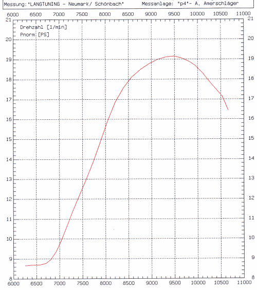

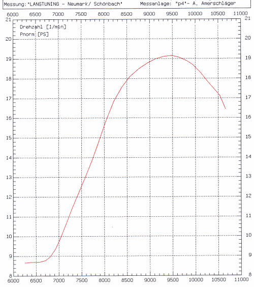

  • Mensch heimde , langsam müßtest du doch vielleicht mal auf die Idee kommen , doch eventuell unrecht zu haben ...
    Du sagst , weil du noch keine Leistungskurve gesehen hast , die bei 10500 U/min 11PS entwickelt gibts das nicht ?
    Du nimmst immer LT als Beispiel wo doch jeder weiß , daß seine Zylinder für lange Lebensdauer sind und deshalb nicht so hochdrehen ?
    Dann guck mal hier > LT kann auch anders ...
