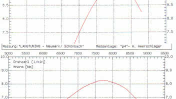

  • OK ... das war ein blödes Beispiel , jetzt mal anders .
    Leistung=DrehmomentxUmdrehungenx2xPi/60000Sekunden
    Als Beispiel SST 60 von LT , mit 7000U/min und 7,5Nm ...
    ergibt 5.5 kW , das sind 7,5 Ps , was man auch im Diagramm prüfen kann
    Drehmoment1xDrehzahl1/Drehzahl2=Drehmoment2
    sagen wir das Hinterrad dreht mit 600 U/min bei einer Motordrehzahl von 7000U/min
    das ergibt am Hinterrad ein Drehmoment von 87,5 Nm
    So und jetzt kann ich die Übersetzung verändern wie ich will , es ändert sich dabei immer die Drehzahl und das Drehmoment proportional zu einander .
    Setzt man die 87,5 Nm mit den 600U/min in die Ausgangsformel ein , erhält man 7,5 Ps .
    Tja , wo ist denn nun die Leistung gestiegen ?
    Entweder du willst uns alle verarschen , oder du hast als du noch klein warst , zu oft gehört , " Ja mien Jung , du hast Recht aber jetzt geh ! " .
    Mann Mann Mann , wenn du sagst die Leistung ändert sich mit der Übersetzung , dann könnt ich doch theoretisch die Übersetzung so weit vergrößern , daß ich am Ende eine Leistung von ... ach ich könnt mir ja aussuchen wieviel PS ich haben will .
    Wie erklärst du das ?
    Ich glaube du verstehst nicht den Unterschied zwischen Leistung und Kraft .
    Ich wünsch dir , daß es endlich mal " KLICK " macht ....
    Frohe Ostern !
