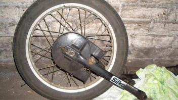

Bin immernoch ein totaler noob, da ich mit meiner im November gekauften s51b 2-4 jetzt den ganzen Winter schoen rumgeheizt bin, aber es nicht geschafft habe sie mal auseinanderzunehmen.
Habe auch 0 Schrauberfahrung. Habe es vor ein paar tagen auseinandergenommen und schonmal alle Teile für eine Neulackierung gereinigt.
Jetzt stecke ich fest. Ich kriege die Hinterachse nicht demontiert. Der Radkasten hängt auch noch auf der anderen Seite dran. Und eben die Schwinge. Am Radkasten habe ich die Mutter gelöst. Jetzt komme ich nicht weiter (1. Bild)

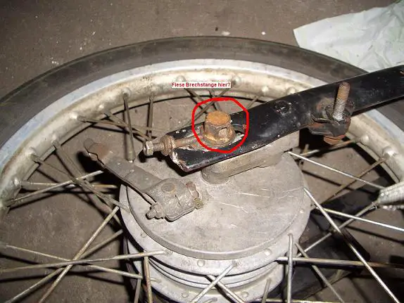

Ich weiß, dass die Hinterachse irgendwo drinnen auf einer Hohlwelle steckt, mach ich was falsch? Rohe Gewalt mit \'ner Eisenstange als Hebel an der Hinterachse (2. Bild)? Hab ich was übersehen?
Hinterachse lässt sich nicht demontieren
einfach mit nem 19er schlüssel beide seiten losschrauben und achse raussziehen
weiß nich was du da für probleme hast

Vergiß,was der Vorredner gesagt hat.
Und beim Kettenkasten machst Du die Mutter wieder rauf.
Dann links einfach nur den Bolzen rausdrehen.
Der steckt im Hinterradmitnehmer und der wird widerum mit der Mutter an der rechten seite gehalten.
Wenn Du die Achse rausgezogen hast,mußt Du noch das Distanzstück zw. Schwinge und bremsplatte rausdrücken -
Um die Hinterachse zu demontieren gehst du folgendermaßen vor:
Die stellst dich hinter sie Simme und löst die Mutter an der Achse auf der linken seite und ziehst dann die Achse nach links raus, dann bekommstea uch keine schwierigkeiten mit dem radkasten.Edit:
Da war Tacharo schneller... -

tacharo hat recht ! falls die linke seite sich schwer öffnen lässt (Ring-oder Steckschlüssel ist Pflicht) dann mach da etwas WD40 drauf und nach 30 min wird das klappen. Dann die Steckachse(ca.16 cm lang) ziehen, anschl. das Distanz zwischen Schwinge und Bremsendeckel rauspopeln und dann das komplette Rad abnehmen (leicht 3-4cm zur linken Seite ziehen) und dann erst Mutter beim kettenkasten ab, anschl. kettenkasten von Schwinge runternehmen. - - - ACHTUNG - - -beim zusammenbau diese Mutter am kettenkasten mit GEFÜHL also nicht zu fest drehen,hingegen Steckachse kann schon gut festgetreht werden! grüsse aus KA

Vom Prinzip hast Du recht. Dennoch muß zuerst die Achse raus. Dann kommt der Mitnehmer dran
Genauso,wie uweka es gepostet hat
Ja, Danke für die schnellen und ausführlichen Antworten. Habe schon reichlich Rostlöser auf das Ende der Achse gesprüht, lässt sich nichts machen ohne rohe Gewalt. Dann müssen wohl doch die Brechstange und ein paar gezielte Ninjakicks von mir ran :_shoot: Ich meld mich wenn ichs kaputt habe
gruß pepe -
jo kenn ich, musste bei meiner DUO auch mit der Bremsstange hebeln, aber ans ich keine Angst, bei mir ist beides mal nie was kaputt gegangen, dauert aber auch nen paar Stunden

So, mein 19er Schlüssel und 10min hämmern haben dann doch geholfen. Danke euch allen für die Hilfe,
gruß pepe
