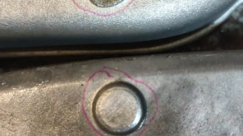

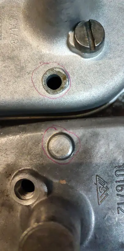

Ich bräuchte mal eine schlaue Idee.
Dremel und Schlitz rein. Oder Winkelschleifer und viel gefühlt.
Alternativ Loch rein und Linksausdreher
wo schon Loch is kann man keins bohren
Ich würde es schweißen, Kleben wird auf dauer nicht halten...
und dann? Wo soll der Anschlagbolzen der Kickstarterwelle hin?
na denn was draufkleben?
Frage ist nur, wie ist das passiert?
Beim Strahlen durchgejuckelt.
Bei einem M53 hab ich das mit einem Gewinde und einer gekürzten Schraube gelöst.
Aber hier ist der Rand uneben. Da müsste ich erst noch was abnehmen und dann wird das zu knapp.
Vielleicht eine Hohlschraube
Da hab ich mich ja mal richtig verschaut. Ich hab den Fehler im unterem Bild gesucht und gedacht da wäre eine Schraube ohne Schlitz montiert. Ich sollte mir ne neue Brille zulegen…
Nun mit dem wissen was gemeint ist, würde ich es auch Schweißen. Was anders wird wohl nicht gehen.

und Feuer frei, kleiner Tipp: Flamme mit Gasüberschuss einstellen, und nicht neutral wie im Video
Lass es per WIG schweißen.
