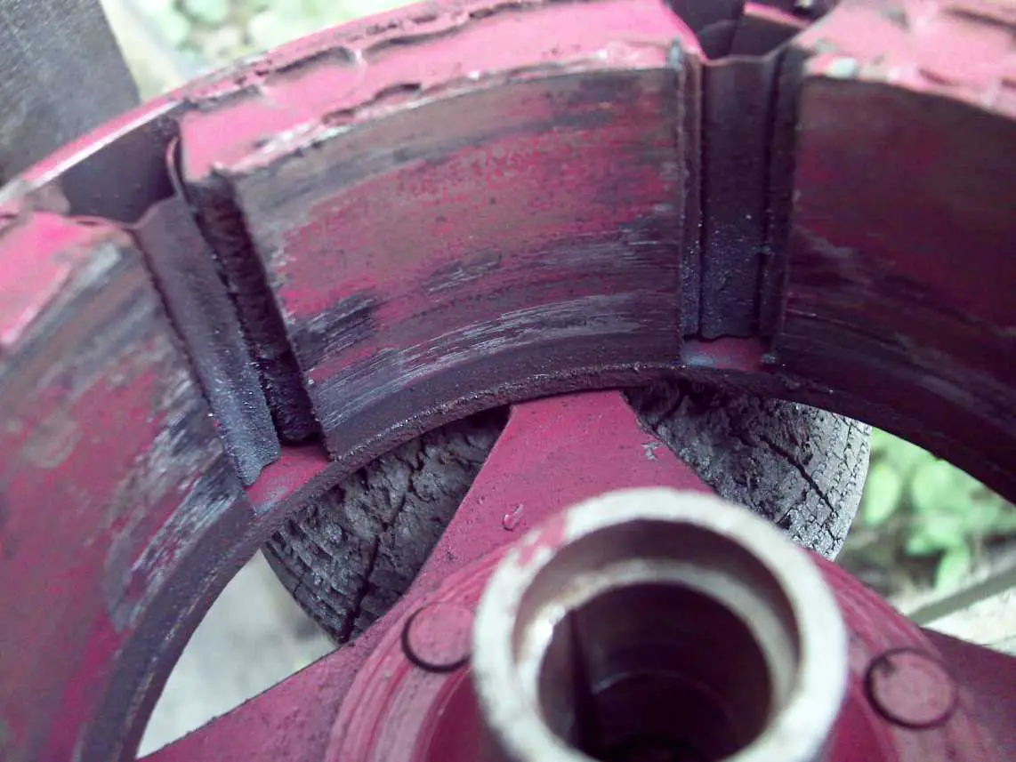

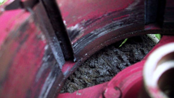

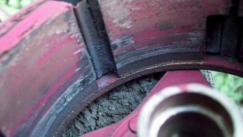

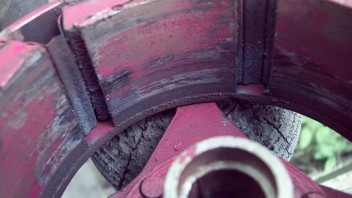

Als Asphaltprüfers Schwalbe vor einiger Zeit gestreikt hatte und er der Sache auf den Grund ging, fand er ja eine verschobene Grundplatte seiner Vape vor, - obwohl die Schrauben der Halteklauen noch fest angezogen waren. Die Spulen hatten schon an den Magneten des Polrades genagt.
Da meine Schwalbe in letzter Zeit auch nicht mehr so fuhr wie sie sollte, habe ich sie nun abgeblitzt und auch eine ganz kleine Abweichung festgestellt.
Aber auch ohne das Polrad zu entfernen konnte durch einfaches Drehen daran feststellen, daß dieses ganz gewaltig an den Spulen schleift: Es ist an einer Stelle sogar nur ganz schwer weiterzudrehen (d.h. das frißt natürlich auch Leistung).
Nachdem ich es abgemacht habe, sah ich auch die Schleifspuren an den Magneten und der Ladespule (siehe Photos unten, die durch Anklicken etwas größer und schärfer werden).
Zum Glück sind die Magneten der originalen E-Zündung ziemlich robust, sodaß sie das auch weiterhin aushalten können ...
Es war bei mir nämlich wie bei Asphaltprüfer: Die Schrauben der Klauen waren immer noch bombenfest angezogen.
Daß trotzdem die Grundplatte ein winziges bißchen (bei Asphaltprüfer so sehr, daß er kaum noch fahren konnte) verdreht war, lag/liegt ganz einfach daran, daß die Magneten nach den Lücken immer voll auf die Spule hauen, - und das tausende mal pro Minute! Da wirken enorme Kräfte, und steter Tropfen höhlt den Stein, d.h. daß die Grundplatte trotz fest angezogenen Schrauben der Halteklauen mit der Zeit ein ganz kleines Bißchen weitergeschlagen wurde/wird.
Leider konnte ich das nicht beseitigen. Dazu hätte ich die Grundplatte lösen und an der untere Halteklaue etwas bedrehmeln müssen, sodaß sie weiter nach unten kommt und die Ladespule oben keinen Kontakt mehr mit den Magneten bekommt. Sie liegt unten schon voll an, sodaß ohne Bearbeitung da nichts zu machen ist. Und da es hier immer wieder nieselt und ich keine Lust habe, im Nieselregen draußen herumzudrehmeln, außerdem ein übler Wackelkontakt in meinem Kabel ist, der nach Lösen der Grundplatte wieder auftreten kann (das Beseitigen ist noch stressiger), habe ich es bleiben lasen und alles so wieder zusammengebaut, d.h. daß die Magneten auch weiterhin tausende Male in der Minute auf die Ladespule schlagen und so die Grundplatte irgendwann wieder verstellt wird.
Das Blöde ist, daß ich so die Zündung nicht optimal mit dem Stroboskop einstellen konnte.
Denn der Kontakt der Magneten mit der Ladespule bewirkt, daß die Grundplatte sofort gewaltig verdreht wird, wenn ich die Schrauben bei laufendem Motor leicht löse (was ich zum Einstellen mit dem Stroboskop machen muß).
Und ich habe leider nur zwei Hände. Um die Zündung optimal einzustellen, müßte ich mehr haben, solange der Kontakt der Magneten mit der Ladespule noch nicht beseitigt ist: eine Hand um die Pistole zu halten, eine Hand um die Grundplatte in die optimale Position zu hebeln, und eine Hand bzw. besser zwei um bei Halten der Grundplatte die Schrauben der Klauen anzuziehen.
Also habe ich die Zündung nur grob mit der Impulsspule/Geber in der Aussparung der Magneten eingestellt, bis ich irgendwann die Zeit (bei gutem Wetter) finde, den Kontakt der Magneten zur Ladespule zu beseitigen.

Hi,
Vieleicht must man nicht Dremeln und es reicht, die betreffende Spule zu lösen und
in richtung Zentrum zu drücken?
