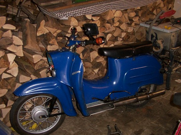

  • Wenn vorhanden ne Proxxon oder so nehmen, mit nem 1mm Bohrer gezielt Bohrungen in den Keil machen, dass er an Spannung verliert, dann bekommt man ihn meistens raus, also so wars bei mir bis jetzt.
    Ach nochwas, die Schwalbe sieht mir nach ner guten Substanz aus, vor allem wenn man den Preis bedenkt.

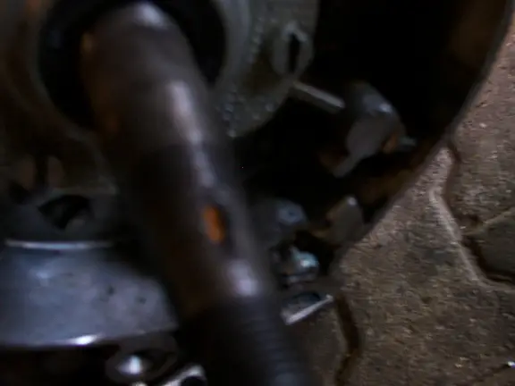

  • So leute !
    War heute draußen und hab mich probiert...
    aber NIx ging
    dann hab ich den entschluss gefasst das.. ich das ding ersma auseinandernehmen tu und alles reinigen werde
    jop also is das normal dass ich die Kurbelwelle da wos SChwungrad raufkommt bissel rausziehen kann ? eig net oder ?
    lager hin ?
    bild is auch da ... sry man kanns mies erkennen ...
    werde den motor so günstig wies geht regenerieren lassen !
