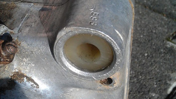

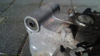

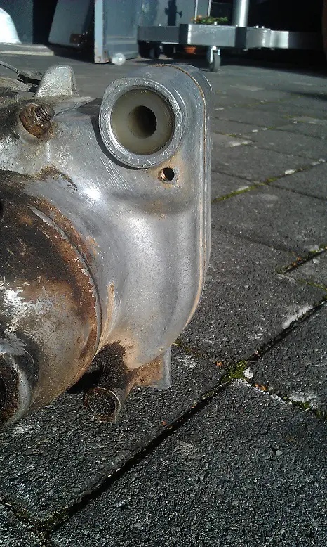

  • Habe jetzt viele Bilder vom Original 3 Gang Halbautomatikmotor gesehen.Die meisten haben ein Silentlager am Zylinderkopf und eine normale Gehäusebohrung hinten,zum befestigen des Motors.
    Letztens wollte mir einer sagen, das der Motor zwei Silentlagen(gummilager) haben muss.
    was ist denn nun richtig, bzw was habt ihr drin.
    Im Anschluss die beiden Bilder.
    Das hintere Lager habe ich diese Woche testen können und bin sehr zufrieden! Es passt einwandfrei und wird in ein paar Wochen auch in schwarz in meinem Shop verfügbar sein.
    Hier noch ein Bild vom Prototyp:

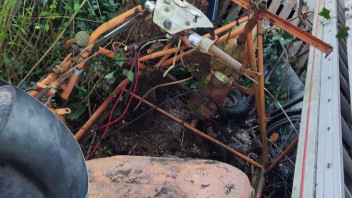

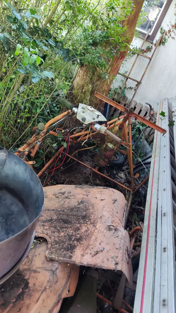

    Heute also Endlich dazu gekommen, nach 200km mitm Fahrrad zur Oma gefahren,das Duo zu besichtigen.
    Es steht seit knapp 30 Jahren Draußen.
    Als ich es das erste Mal gesehen habe, dachte ich mir "Ach du Sch...reck"
    Siehe Bild
    Naja gut also hingegangen, unter dem Duo die ganzen blenden und Abdeckungen geholt.
    Und Gott sei Dank.

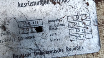

    Die Abdeckung mit dem Typenschild entdeckt
    Also ist es ein 76er Duo 4 1
    Alles Klar, hört sich nicht verkehrt an.
    Papiere übers Kba, geht das? Wie ist das mit Export Fahrzeugen bei Duos?
    Gut nun zum Rahmen mit Anbauteilen.
    Der Rahmen an sich ist, so weit ich das mit eingebuddelten Rädern erkennen konnte nirgends annähernd durchgerostet.
    Flugrost vorhanden, aber stabil und hört sich an vielen Stellen beim Draufklopfen gut und Solide an.
    An den Anbauteilen gab es schon mehr Schwund, Beide Radkästen sind stark angerostet, der eine Sogar teils durch.
    Nichts unlösbares, aber extra Arbeit.
    Sonst sah alles Erstmal gut aus.
    Morgen wird alles Mal rausgezogen, gesäubert und genauestens Begutachtet.
    Sitzbank und Lampenmaske waren auf die Schnelle nicht auffindbar, sind aber angeblich vorhanden
    Laut Tacho, dem man Glauben schenken kann, hat das Teil 13000 Kilometer runter.
    Originallack isses.
    Lenkung zum Glück die mit Stange und nicht die mit Seil.
    Räder noch alle dran, Mal sehen wie es denen geht, da sie ja teilweise vergraben sind.

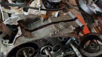

    Zum Motor.

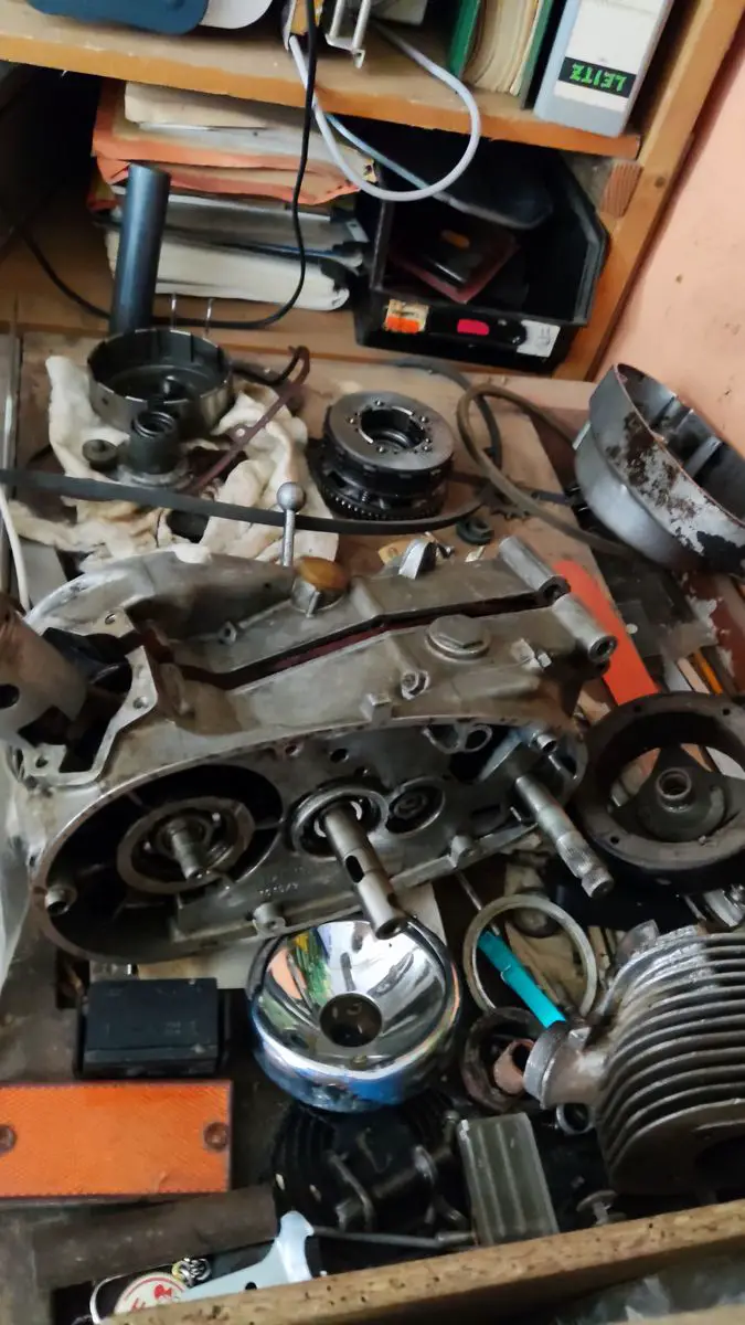

    Der liegt seit 25 Jahren Trocken, halb gespalten.
    So hab ich ihn aufgefunden:
    Ist scheinbar auch hier noch alles da.

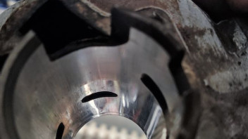

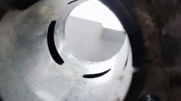

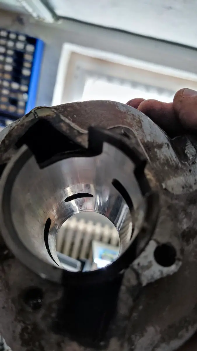

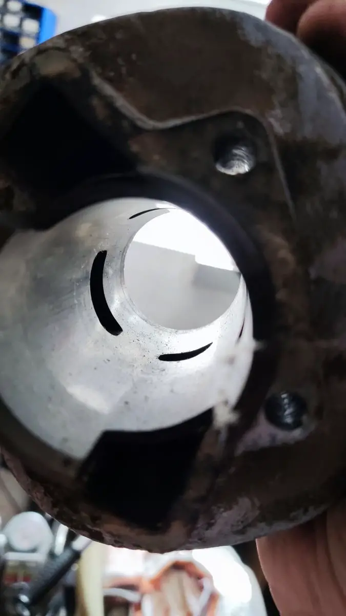

    Zylinder hat ein paar Laufspuren, Kolben sieht aber noch gut aus
    So kann ich auch Entspannt die Wdr Tauschen, da er ja schon gespalten ist
    Kurbelwelle hat kein Spiel, dreht sauber durch.
    Lager tausche ich dennoch mit den Wdr mit.
