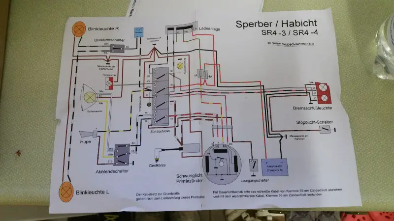

Ich besitze seit kurzen einen Star SR4-2/1 Bj 71 im eigentlichen orginal zustand.
Der vorbesitzer hat eine 12v unterbrecher zündung aus einer s51 mit aussenliegender Zündspule verbaut.
Nun zu meinem eigentlichen problem, das Moped besitzt keinen Kabelbaum oder Eektronischebauteile, das einige was es besitzt sind die kabel vom Motor zum Zündschloss und an die zündspule, also so das man fahren kan.
Jetzt hab ich mir auf anraten eines bekannten einen Kabelbaum für den habicht gekauft wegen der externen Zündspule.
Nur was brauche ich für Elektronischebauteile reicht es da den Blinkgeber ,Ladeanlage und Batterie auf 12v zu ändern...falls nein könnte mir jemand anhand des w vorhandenden Schaltplan helfen was wie angeschlossen/geändert werden muss damit alles funktioniertSo hiermal der vorhandende schaltplan von meinem kabelbaum.

(ich füge beide Beiträge mal zusammen)Da der Habicht auf 12V umgerüstet wurde, solltest du auch 12V-Komponenten verbauen:
12V ELBA 1x 21W!!! (Alternativ ginge auch: separater 12V-BG 1x21W bzw 2x 10W oder: lastunabhängiger BG mit 1-100W)
ggf 'n EWR - ansonsten ein Brückengleichrichter (40V, 10A) für die 21W-Spule
12V-Glühobst
Scheinwerferbirne BA20d mit 12V 35/35W,
12V-BatterieDa nun der Schaltplan des Habicht nicht mehr stimmt, musst du dir einen Teil des Planes aus einer 12V-Simme zusammensuchen. Das Beste wäre also "Moserpläne" zu benutzen.
Ändern tut sich folgendes (ohne Verwendung eines EWR):
12V/21W-Spule ist potentialfrei ausgeführt
Die beiden Kabel der 21W-Spule kommen an die beiden AC-Eingänge des Brückengleichrichters.
Von hier geht es mit DC Plus an den Eingang 59a der ELBA und weiter zum Bremslicht (Phase)
(Bremslicht bleibt bei dir Masse-Geschalten (Bremstrommel-Schalter)
Von ELBA 49 geht es auf das Zündschloss Klemme 15/51, von wo auch die Hupe abgeht.
ELBA 49a ist der Ausgang des internen Blinkgebers und geht zum Blinkerschalter
Rücklicht wird von ZS-Klemme 56 (SW) abgegriffen, Der Abblendschalter hängt ebenfalls auf ZS-Klemme 56
Birne des SW durch die Bilux 35/35W ersetzen.
Minus-Ausgang des Brückengleichrichters mit Fahrzeugmasse verbindenHeißt also: die Ladeanlage mit der Rücklichtdrossel fliegt komplett raus.
Solltest du einen EWR verbauen:
Dann wird die 21W-Spule mit 59a und 59b des EWR verbunden
DC-Ausgang ist dann 59ab des EWR, welcher mit Bremslicht und ELBA 59a verbunden ist.
31 und 31c des EWR wird mit der Fahrzeugmasse verbunden
Die 56 des ZS (SW und Rücklicht) ist hier zusätzlich mit der 59 des EWR verbunden.Ab Blinkerschalter und ab ZS-Klemme 56 (Abblendschalter) bleibt die Elektrik unverändert.

Weil der vorbesitzer sämtliche kanpen schon gegen 12v getauscht hat...und meinte das die aus einer s51 sei...Ich dachte es reicht eine ladeanlage für 12v zu kaufen und ein zubauen 12v blinkgeber habe ich schon hier...was ist ein ewr...bitte versteht mich nicht falls...aber ich habe echt null plan von elektrik also wäre eine erklärung für "doofe" besser...wen mir jemand einen schaltplan so zeichnen könnte mit den teilen die ich brauche und wie und wo verbauen muss wäre ich auch sehr dankbar...anders werde ich es wohl sonst nicht hinbekommen...hab leider defezide in lesen schreiben und denken

Kabelbaum verlegen, ist auch nicht so schwer. Dazu gehen wir dann von deinem Schaltplan aus, machen aber gleich die Änderungen, die nötig sind. - Also alles Schritt für Schritt...

So kan geschlossen werden ich habe soebend einen motor mit zündung im orginal zustand für 65€ erstanden...allen die mir mit rat und tat bei seite standen vielen lieben dank...jetzt hab ich nur noch eine frage...wie muss ich das jetzt mit meiem kabelbaum handhaben...da ja jetzt die zübdspule innen verbaut ist.
Klemme ihn so an, wie im Plan.
Aber wieso hast du dir so schnell einen 2. Motor geholt? Die 12V-Verkabelung hätten wir schon hinbekommen...
Beim 6V-Betrieb benötigst du aber die Ladenanlage mit Rücklichtdrossel... (musst du ggf noch kaufen)
