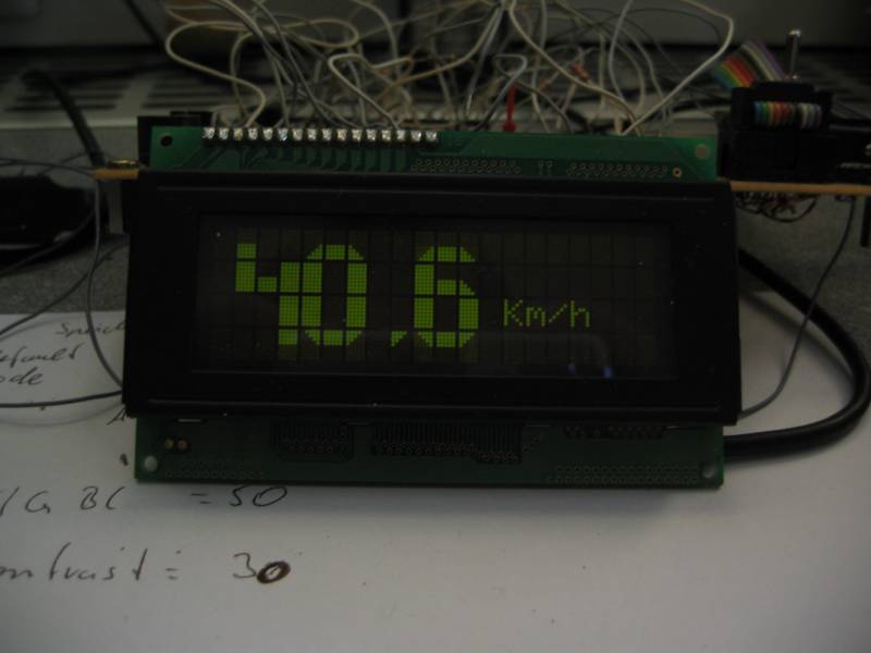

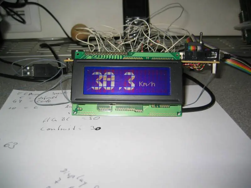

Die Funktionstabelle muss etwas korrigiert werden. Aufgrund fehlender i/o am AVR musste die kontrolle des Fernlichtes heraus genommen werden. Also das Fernlicht wird nicht geprüft ob die Glühbirne ok ist oder nicht.
Dafür gibts jetzt aber eine große Tachoanzeige über das gesamte LCD. Also 4 Zeilen hoch. Rollerraser und Henne hat die Anzeige gefallen. Dafür sind aber keine Weiteren Infos auf dem LCD zu sehen, da einfach kein Platz mehr auf dem Display ist.
Foto kann ich heute abend mal mit rein machen, wenn ich wieder zu Hause bin.

So, jetzt kommen die versprochenen Fotos von der neuen Tachoanzeige. Es soll dann mal so sein, das der zuletzt angezeigte Bildschirm, beim Ausscahlten der Zündung gespeichert und beim Enischalten dann auch als erstes angezeigt wird.
Hoffe euch gefällt die Anzeige auch, war ein ganz schönes Gefummel bis alle Zeichen gepasst haben und es zu keinen Verschiebungen der Anzeige kommt.
