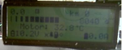

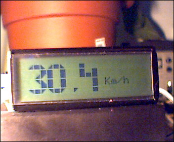

    Nach 5 Tagen harter Arbeit, von Charly und mir, allso eigendlich mehr von Charly, denn er macht in unserem Gespann, die ganze Denkarbeit, gibt es endlich doch mal wieder eine gut Nachricht, Charly hat es endlich geschafft, das von uns gewählte Display \"EA-DIP204-4NLED\", zu initialisieren und somit können wir nun dieses Display endlich nutzen, wir hatten uns schon langsam damit abgefunden, das Display umsonst gekauft zu haben.
    Einen Bitteren Nachgeschmack hat das ganze allerdings noch, zumindest für Charly, wenn er es nicht doch noch schafft, das programm der MFA so umzuschreiben, das beide Displaytreiber benutzt werden können, wird er wohl zwei verschiedene programme schreiben müssen, für die jeweiligen Display\'s.
    So, das ist erstmal der Stand der Dinge und nun noch paar Bilder vom frisch initialisiertem Dip - Display.
    MfG Rollerraser

  • HAMMER HAMMER GEIL!
    Das mit der großen Geschwindigkeitsanzeige ist super!
    Dickes Lob!

  • Genau, man kann die Geschwindigkeit einstellen und sobald das Moped schneller ist, wird die Zündung einfach unterbrochen. Das selbe solls dann auch noch Drehzahlabhängig geben.
    Heute habe ich die Hauptanzeige an den neuen Zeichensatz des DIP LCDs angepasst. Die Anzeigen für Warnblinker, Rücklicht, und Bremslicht sind durch Grafische Symbole ausgetauscht worden und die DZM Anzeige hat jetzt so eine art aufsteigende Balken bekommen.
    In den nächsten Tagen, werde ich mich mal mit dem Menü beschäftigen. Wenn dort die wichtigsten Sachen eingestellt werden können, kann ich die MFA auf die Menschheit loslassen. Es wird aber ganz sicher noch viele viele updates geben.

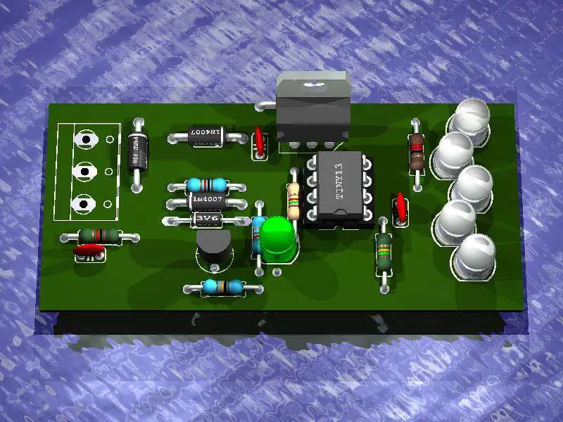

  • Henne, Guido und ich hatten schon länger vor mal eine Stroboskop Lampe zum Zündung einstellen zu bauen. Gestern habe ich mir mal 1 Stunde Zeit genommen und die Software für den Prozessor dafür geschrieben und Henne hat sich mit Eagel beschäftigt um eine Platine erstellen zu können. Das ist dabei herausgekommen. Obs Funktioniert müssen wir noch ausprobieren, aber wenns geht, ist das recht leicht nachzubauen. Pläne und Software werden nach dem Test veröffentlicht. Denke das wird so anfang nächster Woche werden, da ich bis Montag arbeiten muss. Denke diese kleine Schaltung könnte für etliche Leute hier im Forum Interessant sein.
    Das Layout ist so entworfen das es direkt auf Lochratserplatine nachgebaut werden kann also sehr nachbaufreundlich :b_wink:
