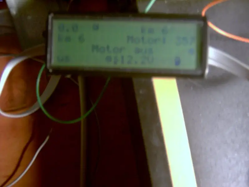

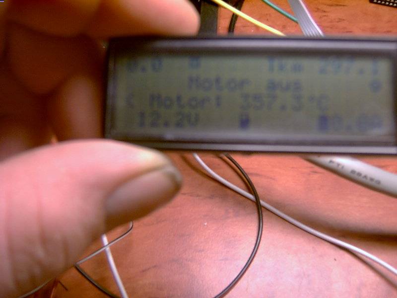

    Das Empfohlene LCD von Reichelt macht in der Praxis noch mächtig Probleme. Ich selber habe hier zum Testen immer ein LCD mit HD44780 Kontroller verwendet. Laut Art. Beschreibung von Reichelt soll das DIP LCD auch 100% Kompatibel sein, ist es aber leider nicht. Der dort verwendete KS0073 bringt alle Anzeigen durcheinander. Die 2 Zeile ist auf einmal in der 4 Zeile , Zeichen werden verschoben und doppelt angezeigt und all so Geschichten. Das meiste habe ich schon hinbekommen, so das es zu keinen Verschiebungen mehr kommt aber dafür werden auf einmal Zeichen überhaupt nicht mehr dargestellt. Ich habe mir am Freitag auch ein solches LCD bestellt, wenn es da ist, kann ich selbst Praxis Tests durchführen. Ich bin zuversichtlich das ich die MFA mit diesem Display hinbekomme aber 100% sicher bin ich mir nicht. Die Wahl ist auf dieses LCD gefallen, weil es einen für die MFA besonders brauchbaren Zeichensatz hat. Ausserdem ist es sehr klein, so das es leichter bei Rollern im orig. Tacho verbaut werden kann. Wenn ich es hinbekomme, dann versuche ich die Software so anzupassen, das beide LCD Typen mit der MFA Funktionieren, also HD44780 LCDs und KS0073 LCDs. Momentan Funktioniert entweder nur das eine oder das andere. Wer also noch nicht sofort das LCD Bestellen muss, dem würde ich raten abzuwarten bis ich meins habe und die MFA damit Funktioniert.
    Im Anhang ein paar orig. Bilder von Rollerraser. Dort kann man erkennen wie die Anzeigen verschoben wurden. In einem Bild ist es korrigiert aber dort fehlt dann der Blitz vor der Spannungsanzeige. Wie das zu stande kommt, konnte ich noch nicht nachvollziehen. Die Fotos sind nicht von besonders guter Qualität aber ich denke man kann es erkennen, wo mein Problem liegt.
