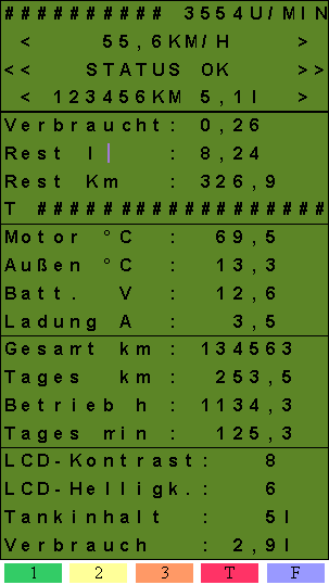

    Um de Thread mal n bissel am Leben zu erhalten hab ichn bissel mal rumgefriemelt. Hab mitm Word-Dokument und n paar Tabellen versucht die Anzeige des Displays mit seinen 4x20 Kästchen zu rekonstruieren und zu ordnen. (siehe Bild)
    Bild 1: natürlich die Hauptanzeige
    Hier bin ich mir noch nicht so sicher was da unbedingt hinsollte. Muss die Batteriladung sichtbar sein? Sollte man Tages km und h anzeigen anstatt einer Statuszeile?? In die Statuszeile könnten dann Meldungen wie \"Willkommen\",\"Motor aus\",\"Tank fast leer\",\"Speichere...\".... stehen (bitte um weitere Vorschläge).
    Bild 2: Tankanzeige
    Hier erden wie in Charlies vorangegangenen Post dargestellt die Verbrauchte Menge, die Restmange und die Restkilometer und eine grapische Darstellung des Tankinhalts angezeigt.

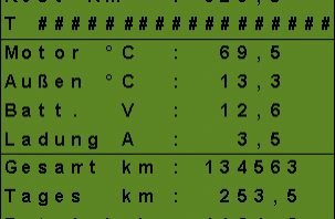

    Bild 3: Temperatur und Ladung
    Hab hier ne Anzeige von Ladung der Batterie (Spannung und Stromstärke) und der Ergebnisse der Temperatursensoren am Motor und außen.
    Bild 4: Kilometeranzeige und Betriebsdauer
    Naja ich glaub dazu muss ich nich viel sagen....
    Bild 5: Anzeige zum Einstellen der Werte
    Hier kann man halt Display Kontrast und Helligkeit, die Tankmenge und den durchschnittlichen Verbrauch einstellen.
    Dann sind darunter noch die fünf LEDs mit den Schaltanzeigen(1,2,3), der Tankanzeige (T) und der Fernlichtanzeige (F). Dann gibt es ja noch die Funktionen der Rücklichtautomatik die Speicherautomatik und der Bootloader die man nich im Display sieht.
    Wollt mal halt ure Meinung dazu wissen. Ma sehn was passiert. Sind halt Dinge über die man schon jetzt klären kann.......
    Schönes Wochenende, Benny.
