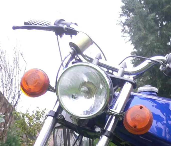

  • Es geht auch einfacher: bei einer neuen ABE das Kreuzchen einfach bei \"ohne Blinker\" machen, bei zusätzlicher Bezeichnung keine Angabe machen und dann hat sich das gegessen. Und falls jemand mal fragen sollte wieso du bei nen 4Gang Motor ohne Blinker fährst, dann is das halt ein tauschmotor.
    [f3]S51E[/f3], Bj. 1989, Waldmopet mit verlängerter Vordergabel und langen Federbeinen, 70ccm von Mühli und 20er BVF
    [f3]S51B2-4[/f3], Bj.1986 115ccm von Reichtuning mit 20,5BVF ,5Gang mittel; Vape
  • Ich zitiere mal §54 Abs. 5 der StVZO:
    (Quelle: http://www.stvzo.de/stvzo/B5.htm#54)
  • auch das hatten wir leidlich geklärt: alles was ab Werk verbaut war muss dran sein und funktionieren
    deine Blinker stehen nähmlich in der ABE (der kompletten) und weil sie da drin stehen müssen sie auch dran sein, da das Werk sie verbaut hatte
    ergo kannst du dich da nicht unbedingt auf §54 berufen wenn sie dir sowas beim TÜV an den Kopf knallen, weil dann kommt nähmlich zurück, dass du die Änderung der ABE (Demontage der Blinker) nicht gemeldet/eingetragen hast

  • Du meinst, weil das Gesetz in diesem Fall für das produzierende Unternehmen gedacht ist und die Serienzulassung stärker bindend ist? Also wenn ich eine Einzelzulassung machen würde bzw. die Demontage der Blinker eintragen lassen würde, wird mir das durch §54 erlaubt, aber wenn nicht gilt die Serienzulassung in der die Blinker drinstehen (wenn dem so sei)? Macht so betrachtet natürlich Sinn, ja. :biggrin:
  • theoretischerweise müsstes du beim TÜV mit Hinweis auf diesen § die Blinker austragen lassen können
    ausprobiert hab ich es aber noch nicht, will in Berlin nicht auf meine Fahrtrichtungsanzeiger verzichten

  • Zitat
    Original von Charles:
    falsch.
    an einer simmi bzw. allen leichtkrafträdern müssen keine blinker ran,egal wie es ab werk verbaut war.
    rein theoretisch kannst du an einem plastebomber auch die blinker abbauen. du kannst dich bei der polizei immer auf §54 berufen. und hier in chemnitz gibt es keinen polizisten der je gesagt hat mach die blinker ran. die kennen nämlich den paragraphen ;)
    und das mit dem \"alles was ab Werk verbaut war \" ist auch nur bedingt richtig. bestes beispiel sind die außenspiegel am auto. ab werk sind 2 dran,du kannst aber auch ohne probleme den rechten abbauen,da nur der linke pflicht ist. und da interessiert es nicht ob ab werk 2 dran waren.
    p.s ich habe seit 1996 keine blinker dran und werde auch nie welche ranmachen. finde die nämlich nur zu häßlich ;)
