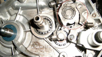

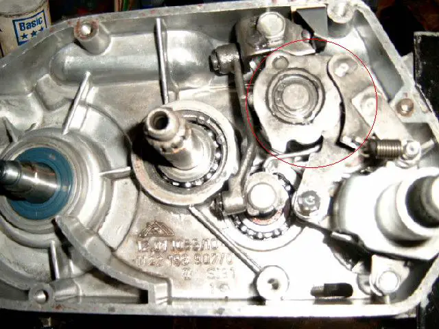

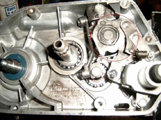

  • Oh oh...
    Also erstmal vorweg.
    Schalteinstellung nur im ersten Gang.
    D.h. also jetzt Seitendeckel ab und auch mal mit der Schaltwalze arbeiten.
    Daran erkennt man dann welcher Gang wirklich drinn ist.
    (sieh Bild)
    Ist die Kerbe ganz oben drinn, ist der erste Gang eingelegt.
    Ist die letzte Kerbe damit beleget und der Rest ganz oben, dann halt der vierte Gang. Den Rest kann man sich ja abdenken.
    So nun versuch erstmal die Einstellung so zu fummeln das du in den ersten Gang kommst und dann stell deine Schaltung ganz neu ein.
    Es empfiehlt sich auch die Wellen zu bewegen, um den ersten Gang einzulegen.
    Evtl. hilft es den Kupplungskorb abzubauen...Aber nur wenn es dir keine Probleme macht ;) Sonst ist das nur mehr Stress...
    MfG Robert.
