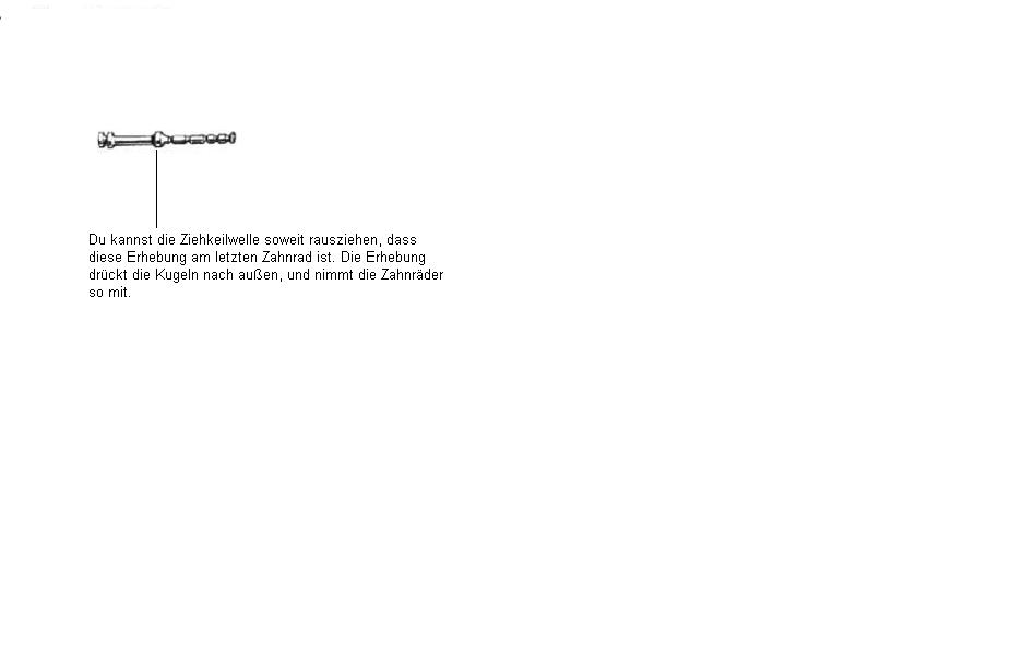

    kann es sein das ich während ich dieses \"u\" stück auch die ziehkeilwelle gesteckt habe die ziehkeilwelle zu weit rausgezogen habe( anders ging es aber net)????
    -ich konnte die ziehkeilwelle aber ganz wieder reinstecken...
    also dürften doch alle kugeln drin geblieben sein oder???
    - denke aber das ich sie ein wenig weiter gezogen habe als die gänge normalerweise sind...
    also kann es daran liegen ?? könnte ich auch wenn kugeln raus gefallen wären die welle wieder ganz reinstecken???

    könnte es denn auch sen das es daran liegtr das die ziehkeil welle nun wieder zu weit rauskam??wie weit darf die denn raus um dieses u tel da dran zumachen??

    also wäre tol wenn ihr mir die 3 sachen erklären könnt einmaldas mit dem kicker , dem 4ten gang und dem anschmeissen den mopeds...als anhing müsste noch ein bild mit eienr meienr vermutungen zum problem mit dem gang sein
