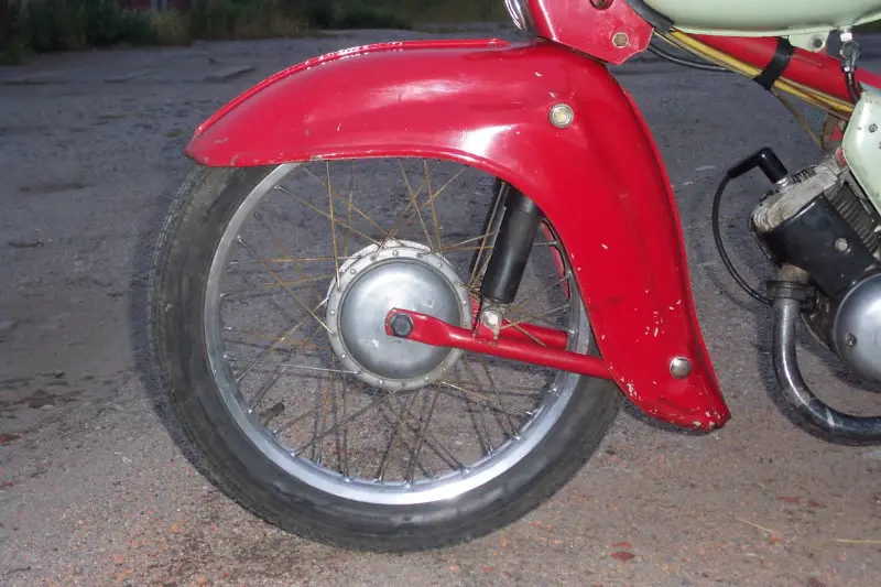

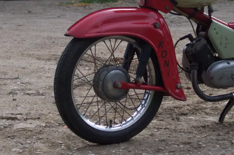

zu dem fahwerk: welche variante willste denn haben? ist doch eigentlich gar net so schwer..vorne komplett federn raus und hinten auch...du kannst die hülsen drauf lassen oder ab machen...wo liegt da dein problem?

So ganz ohne ferdern erscheint mit doch etwas zu viel des guten oder?
ist nicht das beste für den rahmen und so...

also federn kürzen? bau die federn aus, nimm ne flex und kürze sie auf deine gewünschte länge...

variante 3

Federn ganz raus kannste ne machen, da hoppelste ja nur auf den Begrenzern rum. Wenn Du nur die Federn kürzt fehlt Dir die Federspannung, das die Blastekeile halten und bei einen Richtigen Schlagloch oder beim Hochbocken des Möbs kann es passieren, das die Keile rausrutschen.
Hab meine Öeldruckdämpfer auch gekürzt, aber so das noch restfederweg und restfederspannung vorhanden ist und da ist es nich nur mit der Feder kürzen getan.
Fahrkomfort ist bei mir schön straff. Auch auf Unebenheiten und in Kurven super zufahren und nix schwammig.
