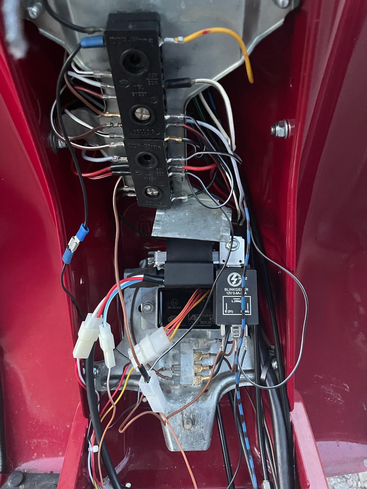

  • Ich mache morgen mal ein paar bilder aber nicht wundern der gesamte Armaturen bereich ist gerade nicht verbaut weil ich vom
    Hohem lenker wieder auf ori zurück baue. Und ja es geht ein kabel schwarz rechts von klemme 15 zum zündschloss und darunter ein gelbes hoch zum tacho und zur hupe. Ich habe das schwarze kabel gegenüber des gelben kabel (hupe) gesteckt.
  • Hab oben nochmal alles angeschlossen und habe mehrere Fragen.
    1. Motor lässt sich nur ausschalten wenn ich das masse kabel am Scheinwerfer anschließen sonst nicht?
    2. Ich hab öfter gesehen das am masseblech (dieser 3er kontakt) noch ein schwarzes kabel was zur masseschiene geht und dann runter wo geht das hin?
    3. Frontlicht geht nicht, Rücklicht schon blinker auch wenn ich die hintere Bremse betätige geht hinten alles aus verstehe ich nicht?
    4. Die tacho beleuchtung geht nur an wenn ich den 2 Poligen Phasenprüfer drann halte sonst nicht außerdem zeigt er das auf dem Massekabel vom Scheinwerfer auch Saft ist beziehungsweise leuchtet es.
    Kann mir da jemand helfen?
    Danke Lg

  • Mir scheint es so, als wenn an den beiden Klemmleisten einiges falsch geklemmt ist. So scheint es mir, als wenn an der oberen Klemmleiste die 2 fehlt ((Motor-Aus) wo sind die beiden Kabel?
    Da sind noch weitere Fehler, so wie es aussieht...
    Beispiel: Klemmleiste A unten 83L, 83L, 83L und BK sind nur 3 Kabel angeschlossen...
    Und wo ist in Klemmleiste B von unten der 3. Kontakt das 2. Kabel an Klemme 54 <=> 59b?
    Den teilisolierten Steckkontakt (männlich/weiblich) im links hängenden schwarzen Kabel würde ich lieber in eine Isolierhülse (z.B. Schrumpfschlauch) verfrachten
    Kontrolliere, was da wie in den Steckleisten geklemmt wird (anhand der Farben; Schaltplandarstellung links unten) und welche Klemmleisten-Typen verwendet werden. (Schaue nach: obere Klemmleiste B hat oben, in der Mitte und unten doppelkontakte (4-fach Kontakte) und der Dritte Kontakt von oben und unten gezählt sind einfache Durchführungen. Untere Klemmleiste A hat nur oben und unten 4-Fach-Durchführungen und den Resat einfache Durchführungen)
    kontrplliere noch einmal anhand des ersten Schaltlanes aus meiner ersten Antwort (https://schaltplan.app/cdn/pdf/sr50-b4_vape.pdf?c=177596) den Rwest der Schaltung, ob alles so geklemmt ist, wie der Schaltplan zeigt.
    wenn also alle Kabel richtig angeschlossen sind, sollte dien Roller machen, was er soll.
    Gruß Frank

  • Danke schonmal für die Antwort ich habe gestern herausgefunden das es ein Massefehler war und licht geht. Jetzt gibt es nur noch 2 Probleme
    Problem 1: Blinker blinken bei eingeschalteter Zündung sehr unregelmäßig und schnell. Ich denke aber zu wissen was das ist und kaufe mir noch einen anderen Zündkerzenstecker.
    Problem 2: das Bremslich macht nicht das was es soll wenn ich bremse gehen alle birnen aus deswegen hab ich das jetzt erstmal ab isoliert bis ich den Fehler gefunden habe.
    Achso und Problem 3… das Fernlicht geht nicht, hab ich aber auch noch nie benutzt. :dance:
