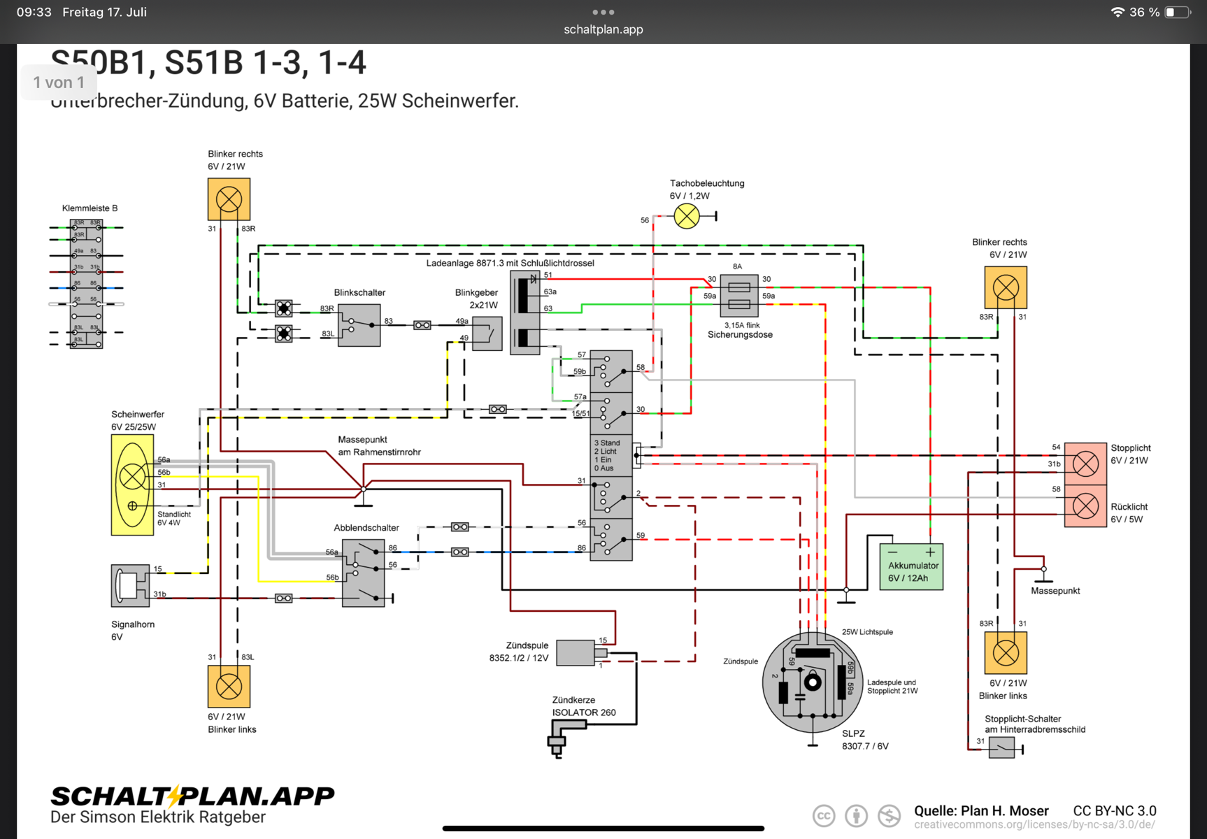

  • Mein Tacholicht und mein Bremslicht ist derzeit noch abgesteckt, aber laut Schaltplan haben die ihre eigene Masseverbindung, also dürfte das völlig egal sein.

    chris78 Ich habe ja Probleme mit der Ladeanlage, die die ich jetzt drin habe macht gar nichts, also das Rücklicht leuchtet bei keiner Drehzahl und glimmt noch nicht einmal.
    Das Standlicht funktioniert aber, das habe ich in einem Bild, das ich schon in diesem Thread gepostet habe nachverfolgt.
    Mit der MZA Ladeanlage hat das Schlusslicht geglimmt bei Standgas, bei erhöhter Drehzahl leuchtet es dann normal. Mit der s50 Ladeanlage war es das gleiche nur etwas heller über das ganze Drehzahlband.
    Meine Hypothese wäre gewesen, dass die s51 Ladeanlage stärker drosselt als die 8871.6 die ich brauche, die MZA Ladeanlage hätte ich gesagt hat irgendwo Widerstand, weshalb hier das Schlusslicht nur schwach leuchtet.

  • Du kannst kurzfristig die Drossel überbrücken, indem du das Plus - äh Phasenkabel des Bremslichtes an die 58er Birne klemmst. Bremslichtschalter gegebenenfalls überbrückt.
    Diese 54 Phase kommt dierekt von der Spule. Wenn da schon nichts kommt, brauchste nicht weitermachen. Wenn zu wenig Leistung von Grau/Rot kommt, wird das mit der Drossel noch verschlechtert.
    Wenn das Bremslicht jetzt schön hell leuchtet, weißt du, dass von der Grundplatte zumondest brauchbare Leistung kommt.
    Dann bleibt nur noch die Drossel. Oder halt Kabelsalat.

  • Das Stopplicht hängt laut meinem Schaltplan niht an der Ladeanlage, sondern wird direkt über den Schalter hinten mit Masse verbunden.
    Das Rücklicht aber läuft über die Ladeanlage.
  • Wenn das mal lesen würdest was man dir schreibt und in den Schaltplan schaust, solltest du wissen/sehen das die 21W Spule, das Bremslicht, und über die Drosselspule, das Rücklicht Tacholicht versorgt.
    Wenn da nun am Bremslicht 6-7V anliegt, bringt die 21W Spule die volle Leistung
    kannst die 21W Lichtspule als Fehlerursache ausschließen inkl. Verkabelung bis ans Zündschloss. Liegt da keine oder weniger Spannung an, bringt womöglich die Lichtspule keine 21W.
    Wenn am Bremslicht 6-7V anliegen, bleibt dann zu prüfen, vom Zündschloss zum Rücklicht und Tacholicht, wo dann keine 6-7V mehr kommen.
    Da kommt als Fehlerursache nicht nur eine defekte Schlusslichtdrossel, auch beschädigtes Kabel sowie schlechter Kontakt in Betracht, auch das Zündschloss und Lampenfassungen.
    Ich weiß nicht wo du das Tacholicht abgeklemmt hast, wenn es am Zündschloss also das graue/rote Kabel Klemme 58 angezogen hast, kannste die Verkabelung vom Tacholicht als Fehlerursache, ausschließen.
