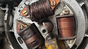

    ich bin jetzt nicht gerade der Experte was Elektrik angeht. Trotzdem habe ich mich auf die Fehlersuche begeben, warum mein Rücklicht nur schwach glimmt. Meine Frage: Sieht so ne kaputte Spule aus ? Die obere ist doch, wenn ich das richtig recherchiert habe, für Rück- und Bremslicht.

  • Die Spule sieht wild gewickelt aus, als ob da jemand die selber gewickelt hat, auch als ob da mehr Wicklungen auf der Spule sind.
    Geht leuchtet das Rücklicht normal wenn, das Park/Standlicht einschaltest ?
    Gibt es nicht schon ein Thema von dir, das das Rücklicht nur glimmt, wo eine 12V Glühlampe verbaut war statt einer 6V ?
    Die Zündung ist jedenfalls eine mit 6V.
    Wie sieht den der Rest von der Elektrik aus, sind überhaupt alle und die richtigen Bauteile verbaut ?
