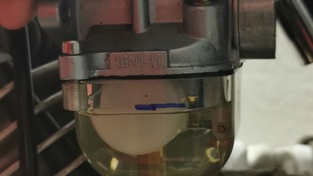

    wenn sie absäuft, die Kerze nass ist und die Vergaserwanne überläuft, scheint zu viel Sprit unterwegs zu sein. Ich würde mal den Schwimmerstand mit der "Senfglasmethode" überprüfen, um sicher zu gehen, dass das Nadelventil rechtzeitig schließt.

  • Sie läuft wieder ! :)
    Bei der ersten Demontage und Einstellung des Vergasers hatte ich scheinbar die Schwimmerhöhe falsch verändert, was zu einem zu hohen Benzinstand geführt hat.
    Damit hatte ich offenbar eine Ursache für die Überfettung (falscher Sitz des Gummis im Startvergaser) behoben, aber eine zweite Ursache verursacht.
    Etwas rätselhaft für mich nur noch, warum sie dann abstarb, nachdem ich zuerst nur das Gummi im Startvergaser korrigiert hatte.

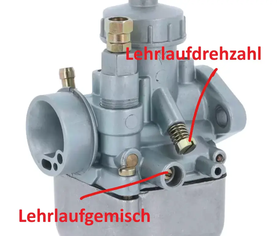

  • Es könnte auch ein zu fettes Standgasgemisch sein. 1 1/4 ist viel zu fett.
    zum einstellen:
    In Uhrzeigerrichtung mit gefühl bis zum anschlag rein drehen.
    Dann 2 volle Umdrehungen raus.
    Als nächstes die Rendelschraube für die Lehrlaufdrehzahl mal zwei bis drei Umdrehungen rein drehen um die leharlaufdrehzahl zu erhöhen.
    Motor starten.
    Jetzt die Lehrlaufgemischschraube langsam weiter raus drehen, die Drehzahl steigt.
    Weiter raus drehen bis die Drehzahl wieder beginnt zu sinken.
    Nun eine 3/4 umdrehung wieder rein drehen. Jetzt Passt das gemisch.
    Als letztes noch die Lehrlaufdrehzahl einstellen.
    Dazu die Rendelschraube für die Lehrlaufdrehzahl wieder langsam raus drehen bis der Motor schön ruhig tuckert. bei ca. 1600-2000 U/Min
