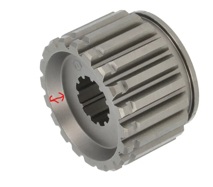

Der Unterschied ist ja der Einstich an der Innenseite
wie tief ist der bei den beiden Varianten.
Habe zur Zeit nichts zum Vergleichen hier
Meinst du auf die Höhe des Absatzes auf dem angehängten Foto oder meinst du mit Tiefe quasi den neuen Innendurchmesser? Vielleicht kannst du es mal einzeichnen.
die Tiefe an der Unterseite
Ich hatte mir aufgeschrieben, dass 1,5-1,6mm ausgedreht werden werden müssen. Das ist wahrscheinlich egal, ob man das an der Zahnseite oder an der Aufnahme der Tellerfeder macht.

Diese Tiefe sollte ja bei allen Mitnehmen gleich sein, weil die sonst im Kupplungskorb schleifen, oder?
